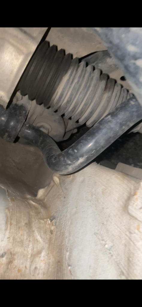

. Cho e hỏi cái chụp bụi chỗ thước lái nó bị sao mà 2 màu thế này nhỉ. Sờ vào thì thấy khô kheo, siết 2 bên chắc chắn, ko thấy nhớt, dầu hay chất gì bóng ở tay cả. Lái vẫn nhẹ, xoay tại chỗ ko kêu ko vấn đề gì cả. Cả 2 bên chụp bụi trái phải đều giống kiểu này. Thanks các bác
Thường thước lái thủy lực mới có hiện tượng này, nó là dấu hiệu để bác chuẩn bị thay/sửa thước lái, phớt chắn dầu đã bị rò rỉ.

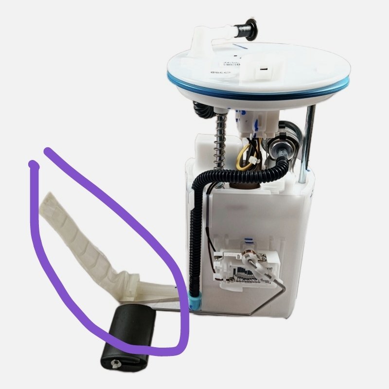

các bác cho e hỏi cái dải chữ nhật khoanh tím đó là tác dụng gì ạ?
e tháo ra thấy bẩn, sợ ảnh hưởng đến vận hành bơm xăng,
và có mua được phụ tùng đó để thay không ạ?
