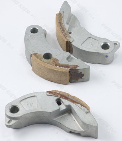

Mỗi lần tháo cảm biến ra vệ sinh, phải ngắt ắc quy để bộ điều khiển reset thiết lập mới cụ. Cái cục cục em dự là bi văng mòn hay bộ guốc văng sau bẩn (kẹt). Cụ bảo thợ tháo ra bôi mỡ chịu nhiệt vào mấy cái chốt guốc văng bên trong, để nó văng và bám tốt hơn.
Thực ra, êm ra 2 lần rồi. Ra Honda Head luôn.
Họ vệ sinh sạch sẽ, lại ổn.
Nhưng lâu lâu lại phải vệ sinh, rồi phải thay hết mấy viên bi + trống côn gì đó, sau 3 lần vệ sinh.

Bi văng là nguyên nhân kêu, thấy kêu thay luôn bi (do rẻ). Cái guốc văng ly hợp em gọi là cái này, nó ít mòn hơn cụ.

Con Lead trước của gấu nhà, là êm phải thay cả cái này bác ạ.

Xe Honda nói chung đi khoảng 5 năm đa phần đều gặp tình trạng này, cần bảo dưỡng tổng thể 1 lượt, ga giật giật do côn dơ/mòn...em thấy thợ bảo thế khi đem con Sh mode của gấu đi bảo dưỡng :D
Tóm lại: Vệ sinh bộ côn/nồi xe tay ga định kỳ mỗi 7.000–8.000km, lọc gió từ 8.000–12.000km (hoặc sớm hơn nếu điều kiện đường xá bụi bẩn) giúp xe vận hành bền bỉ và tiết kiệm nhiên liệu.
tầm 8k km là nên vệ sinh rồi, 5 năm thì chả nát con xe :D
Cái này là rõ ràng rồi cụ. Thường 2b em chạy khoảng 1.5 năm sẽ bảo dưỡng toàn bộ 1 lần. Con Sh mode của gấu đời 2013 mà mãi tới đầu 2020 mới phải thay ác quy, thợ bảo chạy dc 7 năm ác quy là khiếp đấy =))
