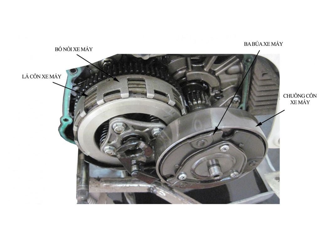

Xe wave, Dream nó có côn như xe côn tay đấy chứ.
Nó tích hợp vào luôn cần số chứ không rời ra như xe côn tay.
Cụ vào số nhưng không nhấc chân lên nó vẫn cắt côn như xe côn tay bóp côn ( mấy ông hay bốc đầu biết rõ nhất).
Ngoài ra nó còn thêm 1 bộ côn nữa ( bố 3 càng) như trên xe tay ga. Dùng trong trường hợp vào số rồi nhưng chưa muốn di chuyển.
Đúng rồi cụ, về hết ga là cắt côn.
Em tạm so sánh tương đối thôi chém cho biết. Đơn giản như xe đạp cũng có đùm số ngoài và đùm số trong, nguyên tắc vào số của 2 loại đùm trái ngược hoàn toàn.

46
Cụ nói không chính xác lắm:
- Cần số là bộ chuyển đổi số trong hộp số thôi, khi nhấn chân số xuống, đầu trục bắt bộ côn và hộp số sẽ tách rời nhau, côn vẫn hoạt động nhưng hộp số không hoạt động, gần như chạy ở trạng thái số mo (N)
- Các côn ở mấy cái xe này là dạng côn văng, khi mình ga mạnh tay động cơ được cấp xăng nhiều hơn nên quay tốc độ lớn hơn, tốc độ này thắng lực lò so, làm các lá côn văng ra, bám vào bát côn làm dẫn động hộp số, còn khi chúng ta không ga, tốc độ động cơ thấp không thắng được lực lò so, các lá côn không văng ra được thì không có truyền động từ động cơ ra hộp số.
Nó có cả 2 cụ ạ.
Côn xe ga là côn văng kiểu CVT của Ô-tô
Xe máy như Dream thì cần chuyển số nó có cái nẫy tỳ vào một đầu bộ ly hợp đồng thời khi cần số chuyển thì có một tay nối tỳ vào một mặt bộ ly hợp xóc cho lá côn rời ra tách máy với bánh xe mỗi khi sang số

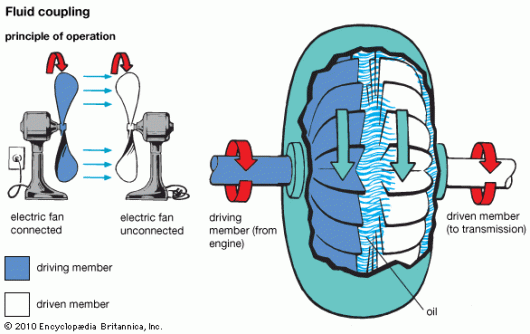

namphong12
OF-196133
28/5/13
13,541
869,422 Mã lực
Vũng Tàu
Em không hiểu từ biến mô có nghĩa là gì?
Là khớp nối mềm. Giữa động cơ và hộp số. Có tác dụng như bộ ly hợp ( côn). Trên xe số MT.
Cho cụ dễ hình dung
Cái quạt kia quay thổi gió sang làm cánh quạt của chiếc thứ 2 quay theo.
Nhưng trong hộp số thì không dùng không khí mà dùng dầu bôi trơn .
Hình dạng của nó bầu bầu như quả bí ngô ấy. Nên anh em thợ còn gọi là quả bí.
