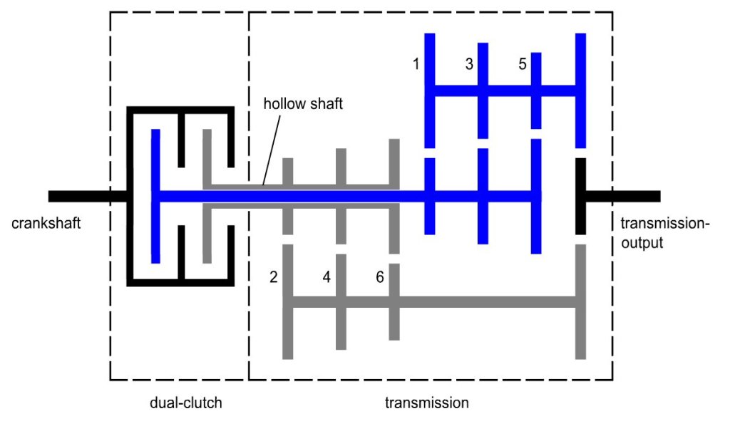

Bác đọc tiếp đi:
Gọi là cái gì thì chúng là 2 bộ bánh răng làm thay đổi tỷ số truyền, 1 bộ cho các số chẵn 2, 4, 6,... và bộ kia cho các số lẻ 1, 3, 5,...
Khi đang chạy bộ này nó sẽ gài sẵn số tiếp theo ở bộ kia, nên định lên hay lùi số nó không cần gài nữa mà chỉ chuyển từ bộ này sang bộ kia nên tốc độ đổi số rất nhanh. Nhưng nếu nó đoán sai, gài sắn số lớn hơn, nhưng ông lái lại muốn chạy chậm hơn, đặt lùi số thì nó phải gài lại số nhỏ hơn rồi mới chuyển bộ số, nên bị chậm!!!

Bác đọc tiếp đi:
Khi đang chạy bộ này nó sẽ gài sẵn số tiếp theo ở bộ kia, nên định lên hay lùi số nó không cần gài nữa mà chỉ chuyển từ bộ này sang bộ kia nên tốc độ đổi số rất nhanh. Nhưng nếu nó đoán sai, gài sắn số lớn hơn, nhưng ông lái lại muốn chạy chậm hơn, đặt lùi số thì nó phải gài lại số nhỏ rồi mới chuyển bộ số, nên bị chậm!!!

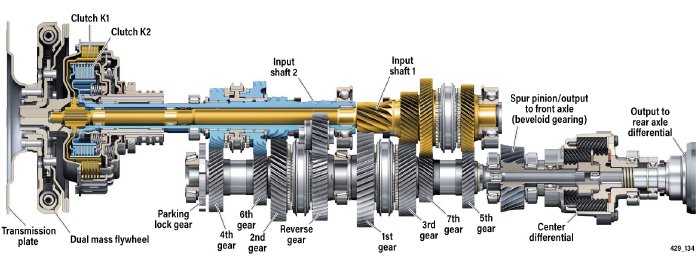

Nó có 2 trục sơ cấp, trên mỗi trục sơ cấp có các bánh răng tương ứng với số 1,3,5,7. Trục kia có bánh răng tương ứng với số 2,4,6.
Nhắc lại là không xe nào có 2 hộp số cả. Bác không phải dân kỹ thuật nên đọc không hiểu rõ bản chất
Trong xe số sàn thì côn (Clutch) để cắt hay truyền chuyển động từ động cơ xuống hộp số, còn gearbox là cái hộp chứa mấy cái bánh răng ấy mà người ta gọi là hộp số. Bản chất là 2 bộ bánh răng để thay đổi tỷ số truyền là cái gearbox ấy.
Xe số sàn thường thì chỉ có 1 bộ bánh răng, còn xe DC có 2 bộ. Nếu dịch nghĩa đen thì DC là côn kép, nhưng chỉ có 1 Clutch, tức là 1 cái côn, mà lại có 2 bộ bánh răng.

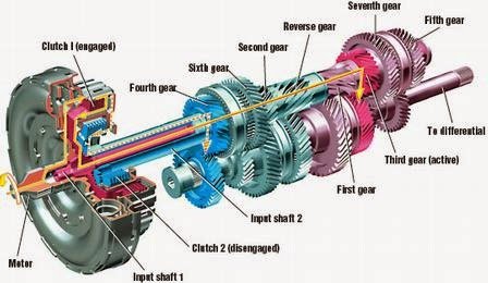

Muốn nói đến bản chất bác phải thêm hình của hộp số DC, bác sẽ thấy nó có 2 bộ bánh răng.
Như cái hình hộp số xe số sàn này thì ở xe DC nó được tách làm đôi....!
Nói cho bác dễ hiểu là dual cluch là hộp số sàn gồm 2 bộ côn, việc sang số được thực hiện bằng motor điện thay cho cần sang số ở hộp số sàn.
Cấu tạo bộ bánh răng y hệ nhau.
Không có 2 hộp số như comment trước của bác
Nếu bác tự hào có chuyên môn thì cứ cố gắng giải thích hoạt động của nó: Em sẽ bỏ chũ hộp đi vì chúng được đóng vào chung trong 1 "hộp".
Không gọi hộp số nữa mà gọi là bộ tạo số, viết tắt là bộ số thì chúng là 2 bộ khác nhau. 1 bộ chỉ tạo các số lẻ và bộ kia chỉ các số chẵn. Cái clutch khác với côn của xe số sàn bình thường chỉ cắt và đóng, thì ngoài việc cắt khi cần số để ở P và N thì nó sẽ chuyển đổi đóng (nối để truyền chuyển động từ động cơ) cho 1 trong 2 cái bộ này khi xe chuyển giữa các số chẵn và lẻ. Khi xe đang chạy, trong 1 thời điểm thì chỉ có 1 bộ được sử dụng, bộ kia được ngắt ra ở trạng thái chờ (được gài sẵn số tiếp theo)!
Hộp số ly hợp kép nó đuọc "ghép" bởi 2 bộ số sàn. 1 bộ đảm nhiệm số lẻ và 1 bộ đảm nhiệm số chẵn.
"Ghép" trong ngoặc kép nhé.
Tức lắm ghép về nguyên lý.

Người ta ví von 2 hộp số vì nó có 2 côn, điều khiển 2 trục mang 2 nhóm bánh răng chứ ko phải vì nó sang số tương tự số sàn.
Bản chất DC là số sàn
