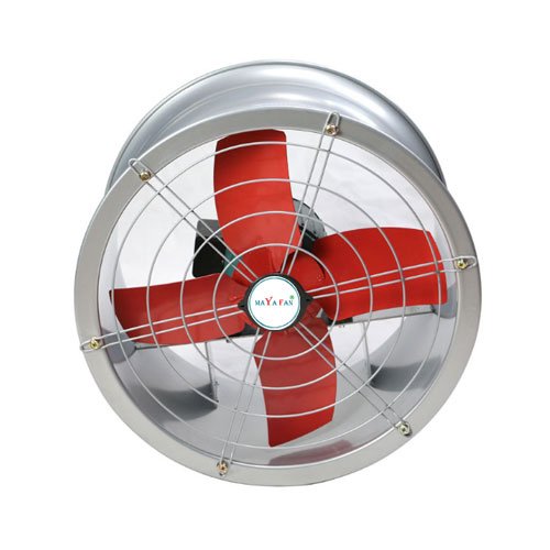

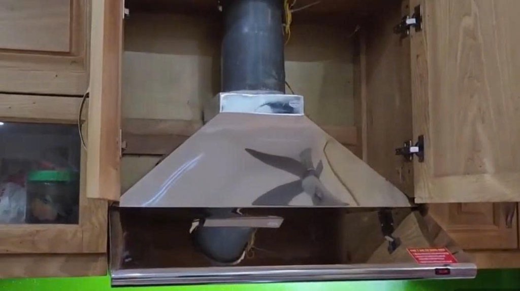

Em vừa xử cái hút mùi đây.
Em bỏ quạt của nó thay bằng cái quạt hút như cụ trên đưa - thấy hiệu quả hơn hẳn 😀

Quạt hút khí cưỡng bức với bếp em cho là rất cần thiết. Gọi là máy hút mùi, thực tế nó là máy hút khí, bao gồm hút khói, hơi nước (đặc biệt là hơi nước mang theo dầu mỡ), vi khuẩn và đối lưu không khí cưỡng bức. Nhà em sau khi nấu ăn thường để máy hút mùi chạy tiếp từ 5 - 15 phút nữa mới tắt.
Máy hút mùi cơ 2 loại, loại thổi ra ngoài qua đường ống và loại tuần hoàn. Với loại thổi ra ngoài thì tùy theo điều kiện không gian có hoặc không cần thiết lắp cái lọc mùi bằng lớp than hoạt tính (thay định kỳ). Loại tuần hoàn với bếp không có chỗ để thổi khí ra ngoài thì tấm lọc than hoạt tính rất quan trọng để lọc không khí để trả lại môi trường bếp không khí sạch.
Ở máy hút mùi bếp có một trong những bộ phận quan trọng là cái lọc mỡ. Các cụ có thể chế cháo các kiểu nhưng không thể thiếu cái chụp gắn cái lọc mỡ (có nhiều kiểu). Dùng ống dẫn khí loại cứng d120 tốt hơn loại ruột gà, đỡ ồn hơn. Em từng chế cháo cái máy hút mùi mà quạt hút li tâm đặt ở đầu ra của ống cho bếp nấu, quán xì gà. Lắp kiểu này sẽ gần như không còn tiếng ồn nhưng công suất quạt sẽ phải lớn hơn loại gắn sát phễu thu khí bếp hay trần phòng.
Em thấy ở bển họ rất coi trọng ống khói, có căn nhà có vài ống khói (ống khói bếp, ống khói lò sưởi, ...), vì ống khói ngoài việc thoát khói, thoát mùi bếp thì nó còn có tác dụng đối lưu không khí một cách tự nhiên. Nhưng ở VN, kể cả các ngôi biệt thự cũng ít ống khói, mùi, khói dầu mỡ thổi ra vườn rồi gió lại đưa nó trở lại nhà qua cửa đi, cửa sổ.

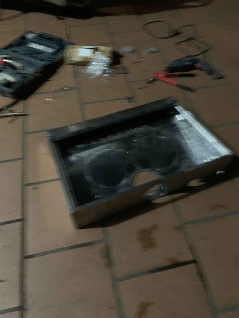

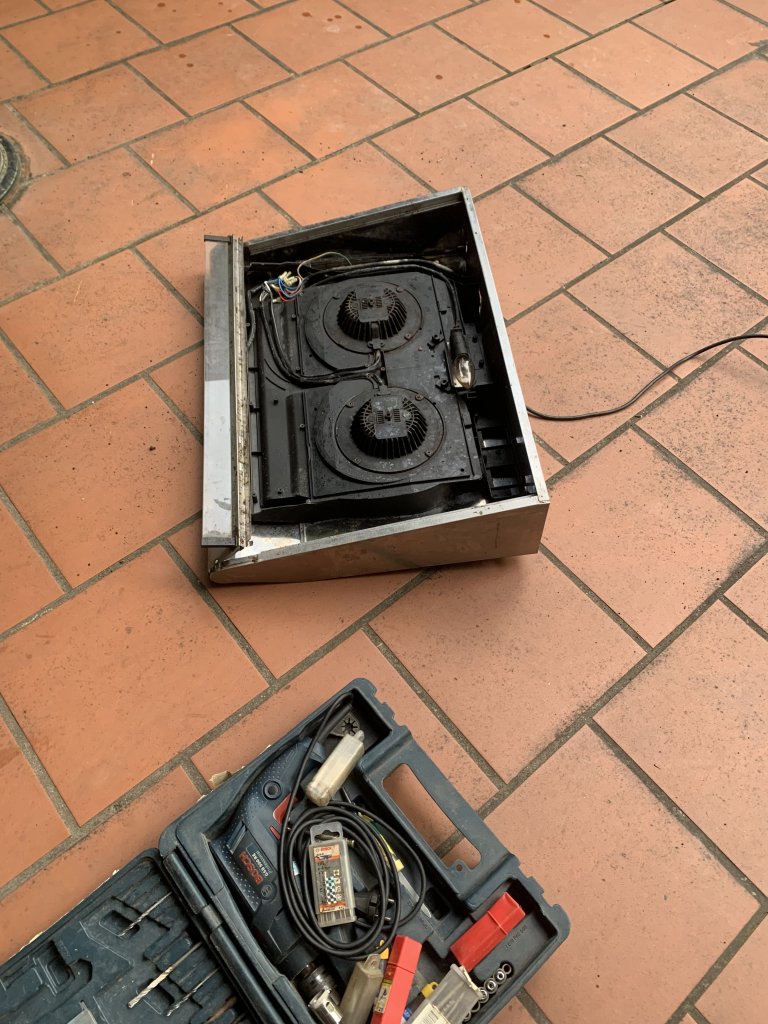

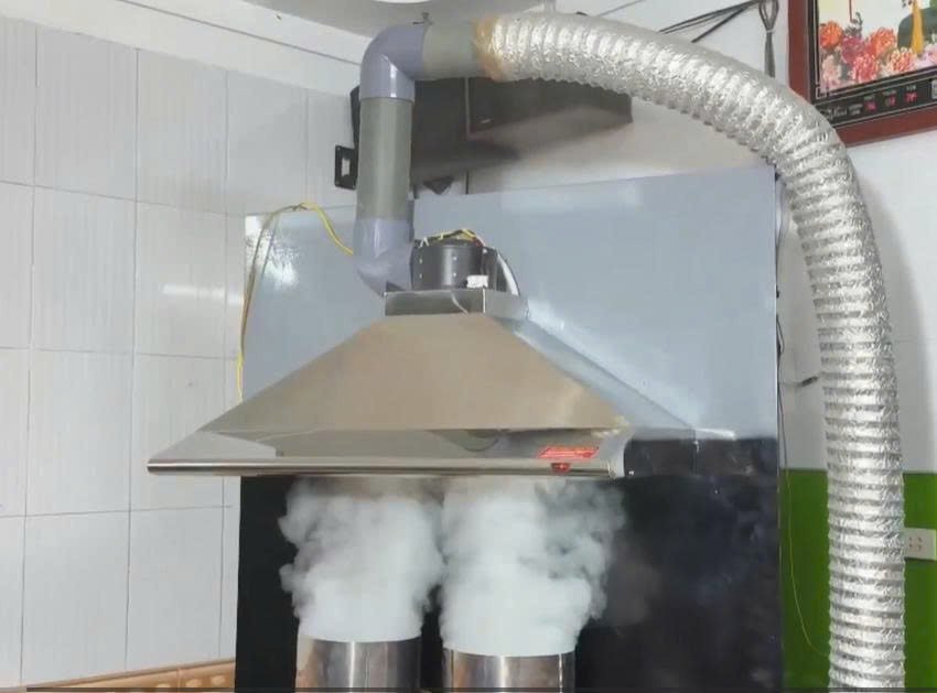

Làm quả chụp Inox này, sau đó gắn động cơ để hút ra ngoài có khả thi ko các cụ ?

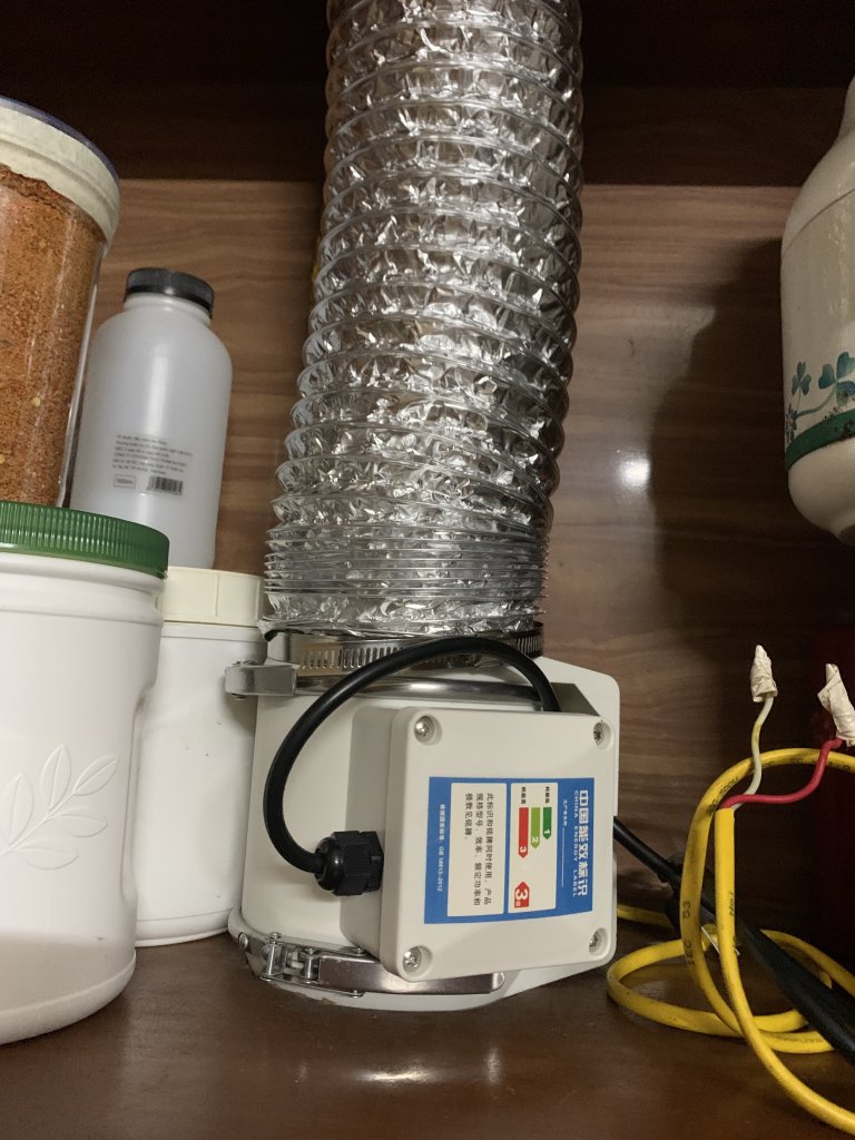

Đg ống xa quá rồi cụ, công suất máy bt ko thể chịu được.
Vâng, nhưng xung quanh sát nhà kín hết nên phải đưa lên trên xả ra ngoài. Cháu lắp thêm 1 quạt hút ở trên chỗ ống ra nữa (Dưới là quạt hút của hút mùi, trên chỗ đầu ống ra lắp thêm 1 máy hút ra nữa)
