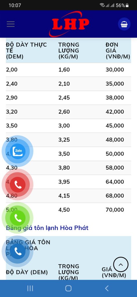

Ra tiệm cán tôn, đặt mua theo kl thợ yc.
+ công thợ.
Dưới 25tr cho 40m2 cc nhé.
Hàng xón em là bác thợ sắt, khi làm cho mn trong xóm đều kê số lượng, chủ nhà tự gọi hàng + thợ tính công quãng 1tr/ngày công.
