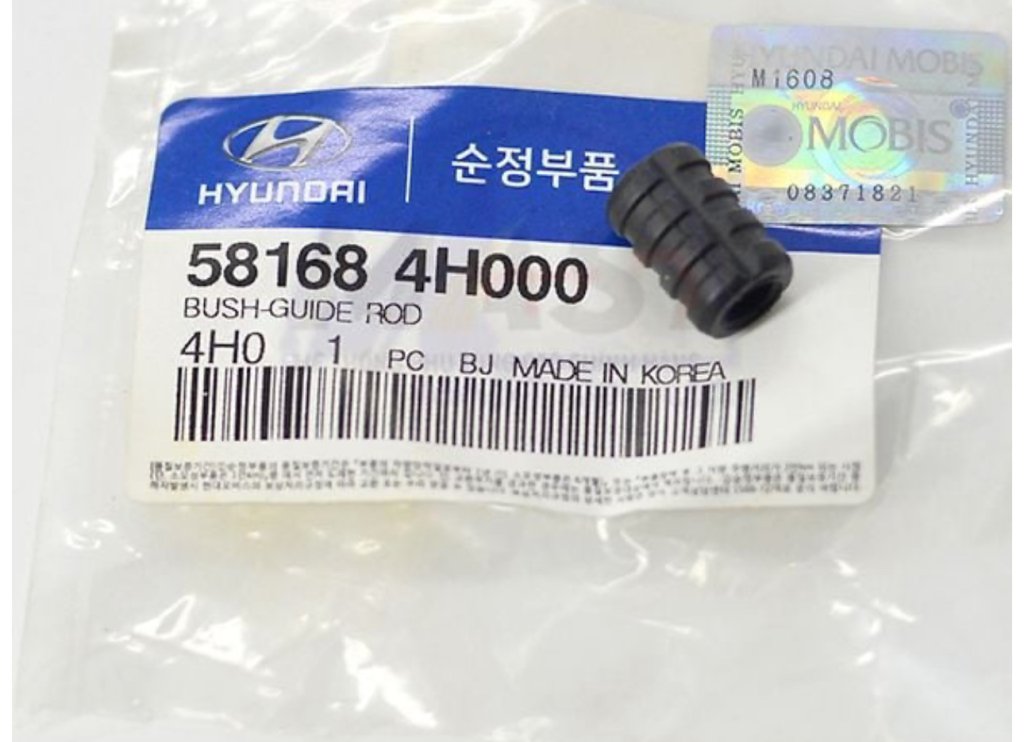

Cụ nên kiểm tra lại chi tiết ắc phanh. Xe hiện đại ở đầu ắc phanh phía dưới thường có 1 ron đệm cao su. Khi xe được bảo dưỡng ở gara thiếu chuyên nghiệp và đại lãn họ sẽ dùng mỡ bò thông thường bôi vào ắc phanh, chụp bụi phanh. Hành động này dẫn đến các chi tiết cao su trong ắc phanh, chụp bụi phanh bị nở ra dẫn đến ép vào ắc phanh làm kẹt ắc phanh. Ở lần bảo dưỡng sau, khi tháo ắc phanh ra sẽ không thể gắn lại được do chi tiết cao su đầu ắc phanh đã bị trương, nở và 1 lần nữa thợ nó....tháo vứt luôn cái chi tiết cao su đó đi để lắp lại như thường.
Khi đó phanh sẽ thấy "kịch" nho nhỏ là do đầu ắc phanh bị zơ do thiếu chi tiết cao su giảm chấn đã bị vứt bỏ. Để khắc phục: Tháo ắc phanh ra và tìm kiếm ống silicon hoặc ống tuy ô nhựa cắt ra cho vào là được.
Về mỡ bảo dưỡng phanh: Nghiêm cấm việc sử dụng mỡ bò thông thường có gốc dầu mỏ vì sẽ làm trương nở hỏng các chi tiết cao su (chụp bụi, cao su đầu ắc phanh,...). Phải sử dụng loại mở chuyên dùng là mỡ silicon. Các bác nên mua 1 lọ bỏ cốp để khi gặp bọn thợ đầu đất thì đưa nó tra vào là được; em thấy ở shopee bán tuýp mỡ bảo dưỡng phanh của Toyota giá cũng mềm mà được khá nhiều (to bằng tuýp kem đánh răng) đủ dùng cho cả chục lần bảo dưỡng phanh.
Cao su đầu ắc phanh nó như này:

Không cần thay cả cái ắc phanh làm gì cho tốn kém. Bác bảo thợ tháo ắc phanh ra xem còn cao su đầu ắc phanh không. Nếu bị mất cao su đầu ắc phanh thì mua đúng chi tiết đó thôi. Trường hợp không tìm mua được chi tiết đó thì kiếm ống tuy ô gắn vào. Nếu không có nữa thì…dùng băng dính cách điện dân dụng quấn vào xong lấy dao trổ, dao tem cắt là được. Nếu muốn đẹp và tốt hơn thì bên trong quấn băng dính điện, dùng dao tem cắt và tạo rãnh dọc như ron cao su nguyên bản, bên ngoài dùng ống gel co nhiệt đốt chốt lại. Tạo rãnh thì tốt hơn vì nó như thiết kế nguyên bản tạo đường thoát khí khi lắp vào. Sửa chữa có nhiều cách mà….ko tốn 1 xu 🤣
Ví dụ 1 cái cao su đầu ắc phanh. Chỉ cần tạo 2-3 cái rãnh dọc là được, không cần tạo rãnh ngang. Múc đích để khi lắp vào khí nó thoát ra mới đúng kiểu.
Yêu cầu thành phẩm chế cháo là lắp vào khít, ko rơ là được.

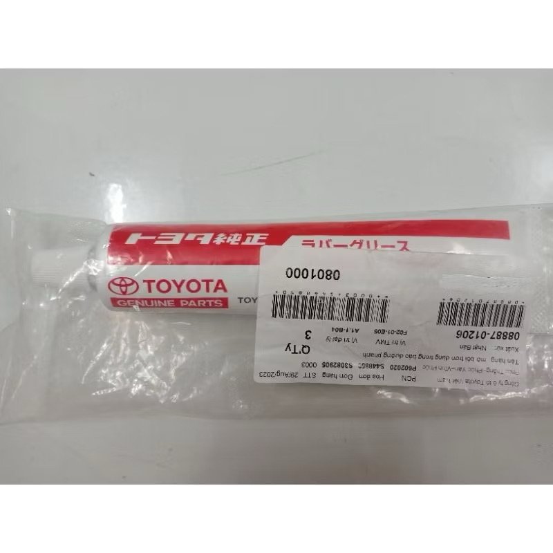

Trong hãng em thấy họ bôi mỡ màu hồng
Mỡ hồng là chuẩn đới, có loại màu hồng, màu trắng…. Mỡ toyota có màu hồng, 1 tuýp này có giá hơn 200k và đủ dùng cho 1 đời xe.
Có thể ứng dụng cho bôi cupen phanh, hạn cửa xe, bánh răng gương,…
