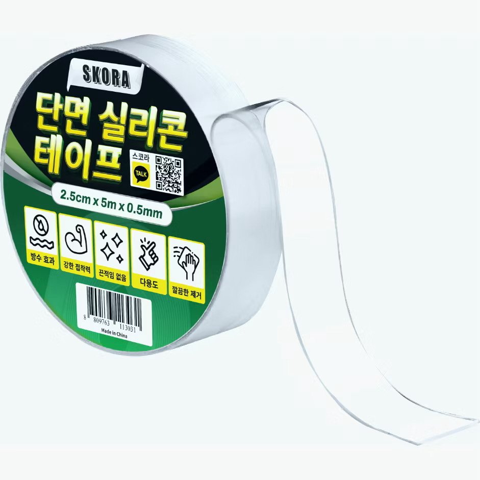

Dán phía dưới. Lý do: trước đây mạch cáp màn hình được làm ở phía trên—-> rất bền, bao giờ bán được cái mới. Hiện nay, mạch cáp màn hình được chuyển xuống phía dưới, khi lau bằng khăn ướt hoặc trời nồm nước nhỏ xuống làm huen rỉ hỏng mạch cáp—-> nhanh hỏng, nhanh bán được cái mới. Ngoài ra, việc chuyển mạch cáp xuống dưới cũng giúp tiết kiệm được độ dài cáp; 1 tivi ko đáng gì nhưng cả triệu cái thì tiết kiệm đc rất nhiều tiền. Tivi có độ bền ngắn là điều mà nhà sản xuất hướng tới để nhanh bán được cái mới; bền quá thì ăn gì :)) . Kể cả lau bằng khăn ẩm ko vấn đề nhưng ko tránh được thời tiết. Tivi nhà em dán toàn bộ phía dưới nên nếu hỏng chỉ có thể là bo nguồn còn tuyệt đối ko thấy hỏng màn. Cả chục năm nay ko phải thay màn bất cứ cái nào (nhà em dùng gần chục chiếc màn từ 60-85 inch cho các phòng)
Nếu hỏng bo nguồn thì mua ở đâu?. Shopee có những shop bên tàu bán rẻ bèo, mạch mới tinh giá có 500k-1000k tuy nhiên ko phải loại tivi nào cũng có bán bo mạch.
Nhờ cụ chỉ em loại băng dính dán màn, để khi xé ra không để lại vết keo.
Nhà cháu cũng vừa thay màn hình SS55 inch, thợ cũng dán băng dính phía dưới màn và khung như cụ nói. Cháu có hỏi lý do sao ko bóc ra thì họ báo là để khi lau hoặc trời nồm ẩm nước ko chảy vào mạch màn hình. như thế mới dc bền.
Thợ có tâm ạ. Còn bọn TB nó ko thế ạ :))

Dán chỗ này nó sẽ để lại một vệt kéo dài ngang màn hình ko cụ?
Đúng rồi cụ. Nên chọn loại băng dính mỏng thì đỡ nghĩa lộ; cũng chẳng ai để ý đâu ạ, bền là được.
