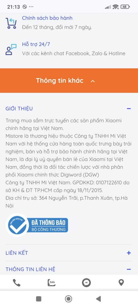

Em khuyên cụ không nên mua TV Xiaomi, toàn hàng trôi nổi, không có đại lý chính thức nào cả. Vớ vẩn còn là hàng nhái Xiaomi ấy chứ. Với lại mua Xiomi thì cụ mua TCL còn hơn.
Cụ lại nhầm

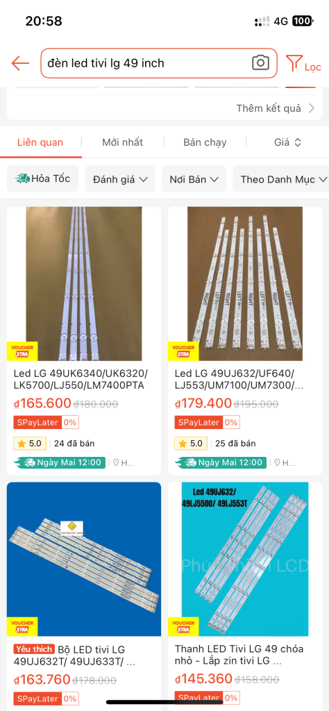

Cụ mà khéo tay, mua đèn led tivi LG49 inch rồi tự thay được, khá đơn giản
Gọi thợ là mất tầm 2tr đấy. Có gì lên Youtube tham khảo.
