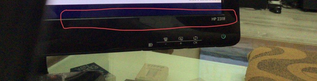

Dán mặt trước. Ti vi có cái viền vỏ nhựa và màn hình. Băn dính dán đè lên màn hình và viền vỏ nhựa. Mục đích để nước ko bị chảy xuống mạch cáp bên trong.
piston
OF-12752
18/1/08
8,056
565,084 Mã lực
Là chỗ này hả cụ?
