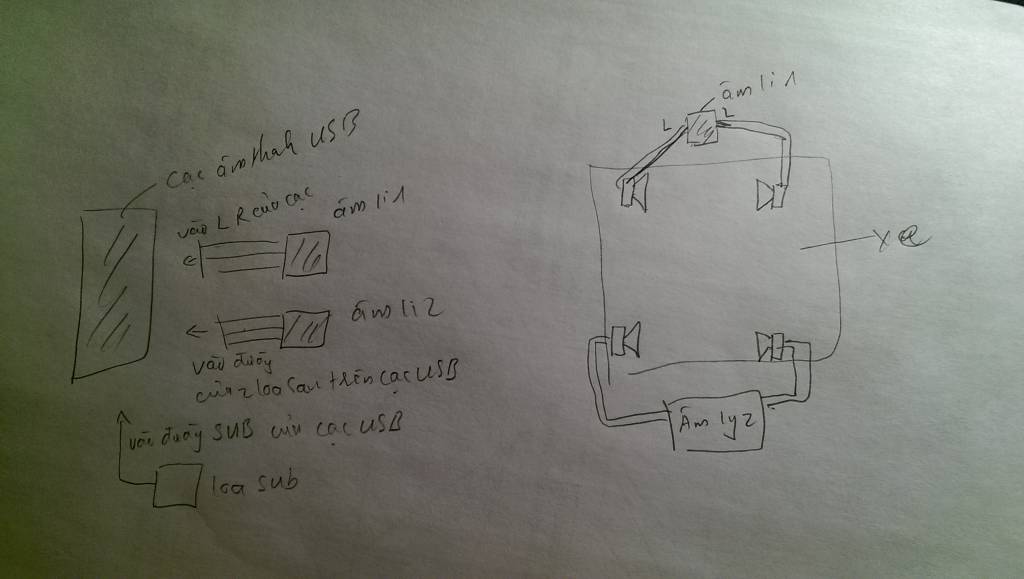

E thấy giải pháp này hay và kinh tế cho xe cỏ đấy nhưng em thấy có 2 đường 15w thì 4 cái loa cánh với 1 sub thì lắp kiểu gì? cháu rốt cụ chỉ bảo tận tình với?

Cháu viết một bài rõ dài trả lời cụ, chưa kịp post con laptop ghẻ nó tắt nguồn vì lỗi phần cứng thế là công toi. Cháu viết lại ngắn gọn vậy.
Vì giải pháp này cháu đưa ra cho xe cỏ nên bỏ qua các cao kiến về hệ thống âm thanh hoành tráng nhé. Tiêu chí rẻ và đáp ứng nhu cầu bình dân.
Phương án 1. Cực rẻ chỉ thêm con Pi và cái mô đun âm ly 100k. Đấu song song loa trái trước với phải sau hoặc song song hai loa bên trái với nhau và hai loa bên phải với nhau. Vậy 4 còn thành 2. Hai cái đó đấu vào đường ra của cái âm ly mô đun cháu đã giới thiệu.
Đường ra của Pi cho thẳng vào âm li, trích thêm đầu ra đưa về loa sub nữa là đủ bộ. Loa Sub có thể dùng tạm Sub của loa vi tính. Các cụ thấy nó chỉ 100k nhưng đừng coi thường nó. IC thiết kế chuyên cho âm thanh bao giờ cũng gọn gàn , mạch ít linh kiện nên rẻ. Thời SV cháu lắp mấy con TDA2030 làm âm li, cả cái mạch hết chưa đến 10.000VND mà nghe vẫn chả thấy có gì ko ổn, thậm chí vẫn hay hơn mấy cái loa vi tính tàu.
2. Phương án 2: Hơn phương án 1 thêm một cái âm ly
- Mua hai cái âm ly.
- Âm ly 1 cho hai loa trái phải trước
- Âm ly 2 cho hai loa trái phải sau.
- Đường vào của 2 âm ly đấu với nhau về hết đường ra của Pi.
Hình xem tương tự phương án 3
3. Phương án 3: Cao hơn , đáp ứng nhu cầu các cụ khó tính hơn.
- Mua hai cái mô đun âm thanh vậy là có 4 kênh riêng rẽ cho 4 loa.
- Mua cái cạc âm thanh cắm cổng USB như hình dưới của Creative cực chất, năm xưa cháu mua có 1,25tr mà giờ nó lên tầm 1,6tr. Dùng cho cả trong nhà với máy tính hoặc Pi. Nó cho ra âm thanh 5.1 với 6 kênh riêng rẽ (2 loa trước, 2 loa sau vệ tinh , một trung tâm, 1 sub). Nhưng mà cháu ko biết cắm vào Pi thì cái này đã có driver chưa, cháu mới dùng trên máy tính.
Chỉ cần đấu 4 kênh vừa có bên trên vào 4 đường ra loa 2 trước 2 sau là xong. Sub nối vào đường ra SUB của nó.

Sơ đồ đấu đơn giản xem hình dưới

Cám ơn bác, giải pháp của bác đúng là cái em đang cần. Nhưng em chỉ đang lăn tăn phần đấu nối vào loa trên xe, cái này chắc phải nhờ thợ quá!!!
Còn cái sound card bác giới thiệu ở trang đầu thì sao ạ?
Thật ra trước em định thay cái CD (pioneer loại cũ ) nó có sắn jack RCA in để dễ đi dây + thay màn hình nét hơn.
Tất cả các loa trên xe đều đang dẫn về cái đầu cd trên xe. Tháo cái đầu đó ra se thấy các đầu dây loa. Nhưng hãy nghe cháu, thử thiết lập trong setting của Pi cho ra audio là analog rồi cắm tạm cái Sub của loa vi tính vào xe nghe xem có hay ko đã.
