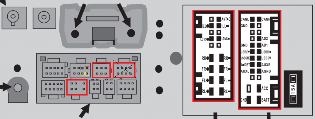

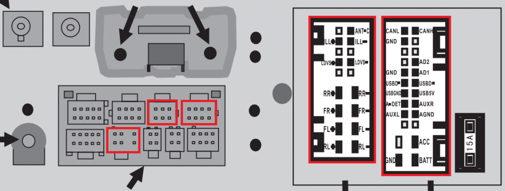

Giữ cố định 2 chân GND và VIDEO (PI đang hoạt động phát hình bình thường), nhà cháu dùng 1 chân AUDIO đầu ra của PI cắm thử vào các chân còn lại nhưng ko hề có tiếng. Lạ 1 điều là khi rút chân GND ra, chỉ cắm duy nhất chân VIDEO thì vẫn có hình bình thường.
Cụ rút cái giắc Loa rồi thì phải nên ko có tiếng. Cụ thử rút cái giắc B ra, cháu thấy cái Giắc B của cụ lại được cắm. Đó cũng là cổng vào hình và tiếng mà ko biết nó nối đi đâu? Một sợi có hình vì mát từ nguồn ắc quy qua tẩu thuốc qua Pi rồi nên mát hình nó đã được thông. Cụ nhớ là cắm giắc loa vào đầu DVD đầy đủ mới thử chạm các giắc tiếng vào các chân nhé. Ko có nối loa và DVD thì ko kêu đc
ngochoangimsat
OF-201349
9/7/13
2,068
342,114 Mã lực
2 cái dây nguồn to đùng nó dài lắm, lôi hẳn ra ngoài OK kụ à, ko cần phải rút dây nào (trừ dây GPS và Antenna). cháu còn thử tiếng bằng cách bật sang chế độ USB cơ mà, nhạc nhẽo vẫn ầm ầm.
Cái chân mát cụ dùng như vậy cháu thấy ko đúng với cái ảnh mà cháu xem của giắc A. Cụ tạm rút giắc B bỏ đi rồi thử đúng các chấu của giắc A như ảnh cháu vẽ tay ở trên xem có ổn ko đã.
Vâng, để cháu thử cách của kụ xem thế nào, chân mát cháu xác định bằng cách dùng đồng hồ đo thông mạch với vỏ. Cả 8 chân ấy thì chỉ có 1 chân thông mạch với vỏ nên cháu nghĩ nó là chân mát
Những dây được cắm khi test PI (khoanh đỏ):
Cụ cắm thử cái khoanh vàng là dây hình, đen là mát còn lại hai cái kia là tiếng trái phải rồi thử. Chân mát chỉ là chân cháu vẽ hoặc chân ngay bên trái nó. Vì ảnh nhìn có hai cái đó là chưa rõ, còn các chân còn lại đúng đấy
