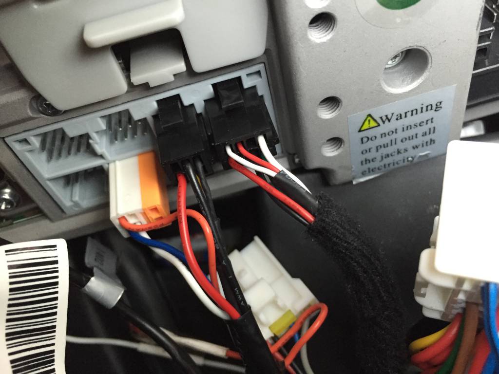

Cái mớ dây đằng sau con DVD nó thế này kụ này:

Con AV in wire A chân cẳng nó thế này đây cụ ạ. Có 2 chân nhà cháu xác định được là VIDEO và GND, còn 2 chân tiếng mò mãi ko ra (đã cắm thử các kiểu con đà điểu)
Tối về cháu chụp cái dây cháu làm lên cho kụ xem
Cụ thử cái này mà ko chạy sao:
Nếu nhà cụ có cái nguồn 12V khỏe khỏe như nguồn máy tính, cụ tháo hẳn con DVD đem vào trong nhà mà ngồi mò. Trong xe chật chội bất tiện lắm. Lôi vào trong nhà rộng rãi, cấp nguồn cho nó và đấu nối, mỗi cái đường AV thôi.
Mà cụ thử tiếng kiểu gì ạ, trường hợp cụ rút cái giắc nối ra loa từ DVD thì nó ko kêu được sao biết. Thử thì phải nối đường loa vào DVD nữa nhé. Vì cháu thấy lôi cái DVD ra thế thì phải rút giắc cắm nào đó chứ

Giữ cố định 2 chân GND và VIDEO (PI đang hoạt động phát hình bình thường), nhà cháu dùng 1 chân AUDIO đầu ra của PI cắm thử vào các chân còn lại nhưng ko hề có tiếng. Lạ 1 điều là khi rút chân GND ra, chỉ cắm duy nhất chân VIDEO thì vẫn có hình bình thường.

2 cái dây nguồn to đùng nó dài lắm, lôi hẳn ra ngoài OK kụ à, ko cần phải rút dây nào (trừ dây GPS và Antenna). cháu còn thử tiếng bằng cách bật sang chế độ USB cơ mà, nhạc nhẽo vẫn ầm ầm.
