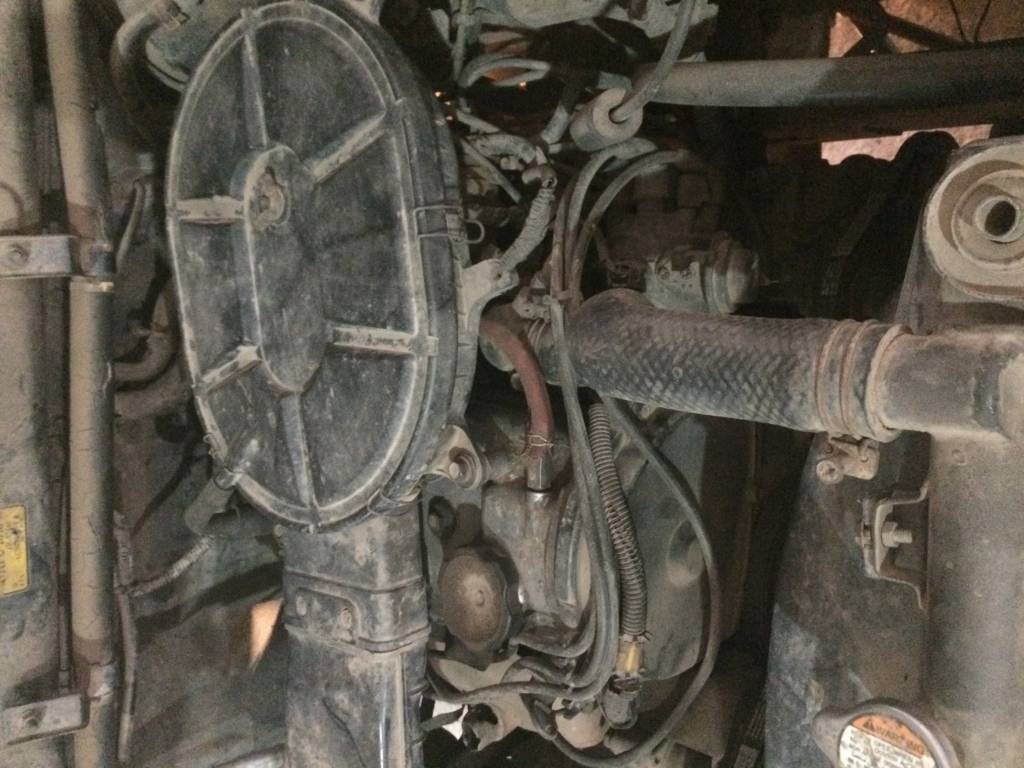

Chào các Bác trong OFF ! Em CHK 2003 nhà E mấy hôm nay bị bệnh ! Sáng ra khi lên xe đề xe nếu không để ý mà đạp nhẹ và chân ga lúc đề là xe không nổ máy và E có cảm giác không bám đề( mùi xăng cũng rất rõ), nhưng nếu không đụng gì vào chân ga xe nổ ngon luôn, để nổ một lúc rồi vận hành bình thường. E đi từ nhà ra đến trường đưa con đi học khoảng 3,5km dừng xe ăn sáng, khi ăn xong vẫn hiện tượng như vậy. Còn nêu trường hợp E đi đã nóng máy rồi khi đề xe nếu không đạp nhẹ vào chân ga xe rất khó nổ và bản thân xe E đã chỉnh ga angty cũng hơi to rồi ạ ! Không biết có phải chế hòa khí xe E hay đánh lửa có vấn đề không các Bác ! Chế hòa khí E cũng bảo dưỡng các đây khoảng 1 năm các Bác ạ ! Mong các Bác giúp đỡ ! Cảm ơn các Bác !

Chuyện đó bt ko có vấn đề gì lớn đâu cụ. Cụ chụp khoang ảnh máy lên em chỉ cho cụ cách làm nhanh nhất. Jolie buổi sáng thường khó nổ nếu đạp ga vào thì chết máy là thiếu gió. Cụ phải đợi chút cho lấy đủ gió rồi đạp ga nhẹ từ từ sẽ ổn thôi. Khi máy nóng là đủ gió thì cụ phải đạp ga để bơm xăng vào thì mới dễ nổ. Thực ra đó là bệnh cố hữu của jolie giống như òa ga của matiz. Phải sống chung với lũ thôi. Có một cách để buổi sáng đề dễ nổ nhưng khó nói nếu ko có ảnh xe của cụ. Mọi người nghe nói jolie là sợ ăn xăng nhưng em đổ 500 em đi 370 cây cung đường hỗn hợp. Quan trọng là cách mình đi thôi, côn số ngọt ngào ko để máy gào lên nhiều. Em chuẩn bị bán em nó đi cũng tiếc lắm nhưng cuộc đời là thế. Nhờ em nó mà em hiểu thêm khá nhiều về xe và không còn ác cảm với những dòng xe như thế này.Tránh tình trạng mang ra thợ nó vặt lông.bây giờ dù có xảy rs ntn em vẫn bình tĩnh đối phó không còn sợ sệt hay run như trước.đôi lời chia sẻ nếu có gì không đúng mong cức cụ bỏ qua cho em. Chúc các cụ một năm mới an khang thịnh vượng và gặp nhiều may mắn:D:D

Cụ Cường 1206 có ảnh rồi, cụ Minh Lê hướng dẫn cho cụ ý cách làm nổ dễ vào buổi sáng đi, em cũng hóng theo học hỏi vụ này với.
