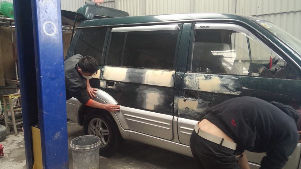

Đầu năm rảnh rỗi em đưa vợ 2 đi đai tu tí cho nó nuột các cụ ợ, cụ thể em làm một số việc như sau:
1- Sơn quây trừ nóc= 10000k
2- Don nội thât= 600k;
3- Thảm chân= 1200k;
4- Thay mô tơ lên kính: 600k( loại này chắc hàng nhái):-s, hàng zin em hỏi nó bảo 1600k;
5- Đôi bóng đèn Osram 12v55w = 800k ( Thấy bao loại bóng này tăng sáng lên 50%).
Tổng thiệt hại: 13200k.
Đề nghị các cụ đánh giá nhé em cũng cảm thấy giá hơi mắc vậy.
