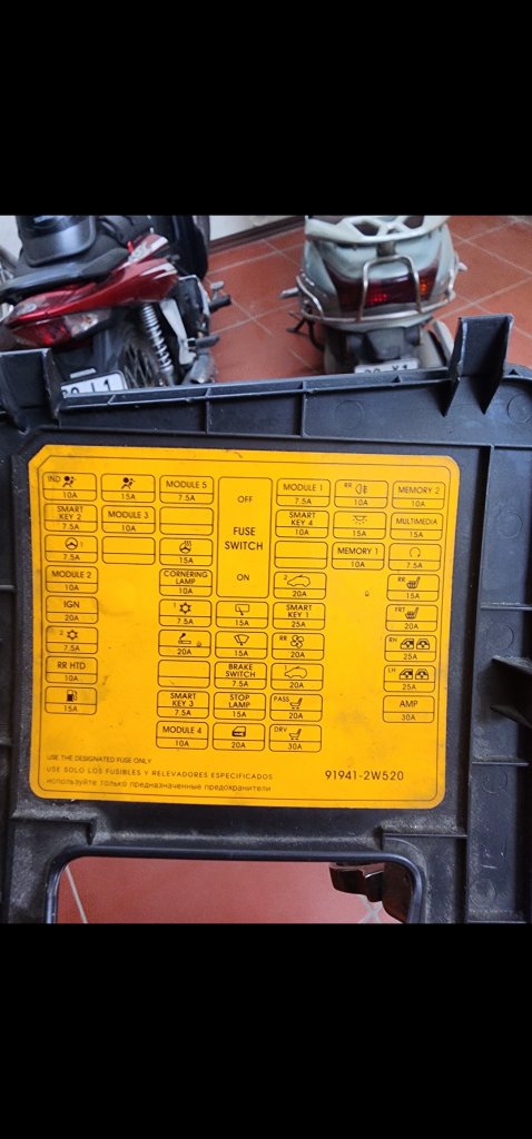

Cụ nào rành chỉ em các kí hiệu trên bảng cầu chì này với, em bị mất nguồn cấp cho quạt dàn nóng điều hoà mà ko biết ở cầu chì hay rơ le nào!
trên bảng này ko có kí hiệu của mạch quạt giàn nóng cụ nhé ,xe cụ xe gì vậy nếu ở hà nội thì em có thể kiểm tra giúp cụ

Nhiều khả năng là ko có cầu chì quạt dàn nóng riêng, mà nó ăn theo cầu chì AC nhé bác. Có thể xe cũ, thợ độ cầu chì ngay khu gần quạt dàn nóng, dò dây là ra ngay.
Em ko ở HN, xe em làtoyota hiace 16 chỗ! Nhưng em kiểm tra kỹ chắc hỏng quạt giàn nóng! Nhưng cụ cho em hỏi chút, nếu ko có quạt giàn nóng, thì đường nén của điều hoà có nóng đến đội 8x độ không?
Hỏng quạt hay ko thì bác chỉ cần lấy đồng hồ đo ôm kẹp vào 2 đầu dây quạt, ko lên gì hết là đứt tiêu bên trong, có lên ôm là chắc OK. Cũng có trường hợp do mòn bạc, than, cho nên chập chờn, hễ dừng quạt ngay điểm chết là ko bật lại được, phải dùng tay quay lấy đà cho qua điểm chết.
Hỏng quạt thì nhiệt độ dàn nóng có thể lên trên 80 độ đấy bác.
hiace của bác là đời cũ đúng ko ạ ,nếu ko có quạt giàn nóng thì đường nén của điều hòa ko những nóng đến bỏng tay mà còn bị quá áp đến nổ ống đó nên quạt này bác phải bắt buộc sửa nếu muốn điều hòa xe chạy bình thường

Em cảm ơn các cụ nhiều! Em đã xác định chính xác chết quạt dàn nóng rồi ạ! Đang gửi về đất liền để thay ạ,
