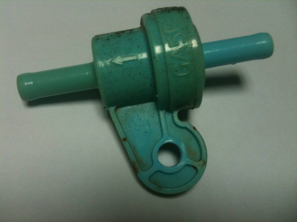

Em cám ơn Chủ tịch, em đường xăng nó đi như thế nào ạ! Đúng là đuôi xe có cái van xả như bác ramda nói. Nó bị tắc chiều ra. Em đã tháo ra thông, rửa không biết có khỏi bệnh mùi xăng trong xe không.
ặc. đây là cái van một chiều theo hướng mũi tên. để ngăn hơi. xăng bay ra ngoài, bác thông cả 2 chiều thì toi rồi.Em cám ơn Chủ tịch, em đường xăng nó đi như thế nào ạ! Đúng là đuôi xe có cái van xả như bác ramda nói. Nó bị tắc chiều ra. Em đã tháo ra thông, rửa không biết có khỏi bệnh mùi xăng trong xe không.
Van nó như thế này ạ.![]()
Em chưa hiểu ạ. Theo hướng mũi tên thì xăng không bay hơi ra được hay là theo hướng mũi tên thì xăng bay ra được ạ?ặc. đây là cái van một chiều theo hướng mũi tên. để ngăn hơi. xăng bay ra ngoài, bác thông cả 2 chiều thì toi rồi.
