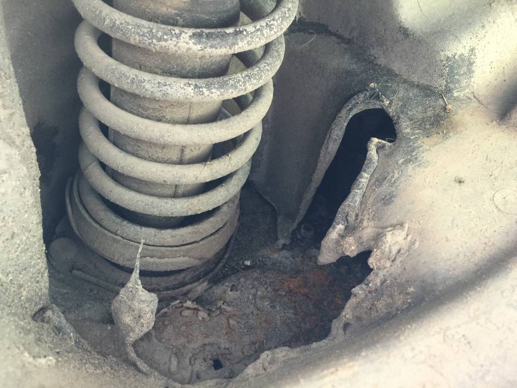

Cả nhà ơi e mới kiểm tra thấy một bên của vợ e thế này, ko biết có phải bị mọt ko ạ? Khắc phục thế nào cả nhà nhỉ
ca này nặng lắm rồi. bác bố trí ra thợ hàn lại sớm kẻo nó sập gầm đấy.
nhìn vết hàn cắt này e cũng k hiểu tại sao ( giống kiểu phá hoại quá , tất nhiên là có bị mọt kha khá )
Chẹp chắc em phải đem vợ đi bệnh viện rồi, em ở Hà nội chắc qua Trường Giang thôi không biết bên đó có khắc phục được không ạ? mình có cần mua vật tư gì không ạ? Thoạt đầu em tưởng hỏng cái chắn bùn thôi ạ cụ lại phán thế em sợ....
nó là cả cái ụ đỡ giảm sóc, chỗ này cũng hay bị mọt, các xe nhà mình 99% là đã phải xử lý chỗ hóc bánh này
Trường Giang chỉ làm máy và gầm thôi chứ ko làm đồng sơn. Cụ đi vào ngõ 85 láng hạ ( cùng ngõ với trường giang) đi vào tận cuối ngõ có gara Sơn đà nẵng chuyên đồng sơn

Khi máy nguội cụ bật khóa điện kim sẽ lên mộ mức nào đó ở trên vạch dưới C. Khi ddi nóng máy kim sẽ lên một chút. Nếu kim hoạt động như cháu mô tả, cụ muốn nó lên mức cao hơn thì nhổ kim ra cắm nhích lên một chút nhìn nó xa chữ C trông nó ra dáng hoạt động hơn
Cụ sơn Đà Nẵng khám xe và bảo e chỉ cần thay cái chắn bùn bị chảy thôi ah, không biết e có thể kiếm ở đâu cụ nhỉ? E có ghé hải đăng hỏi mà ko có hàng
