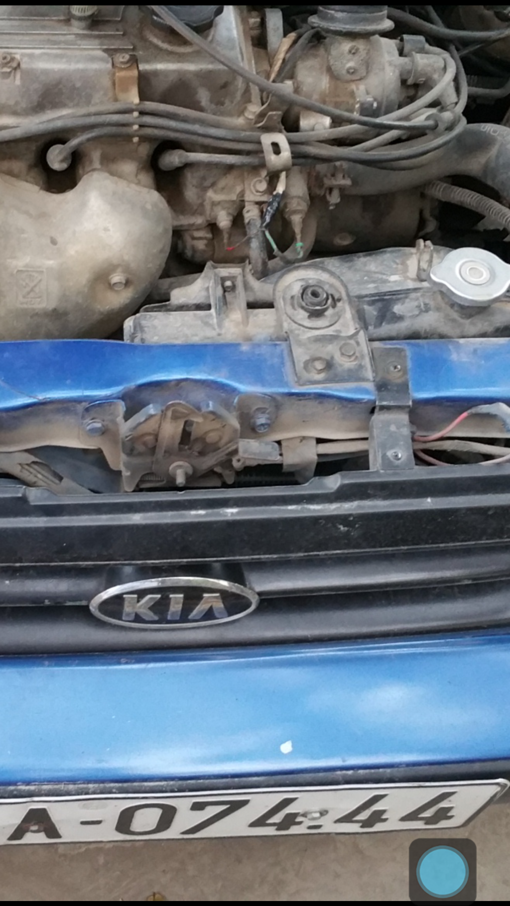

Các cụ ơi curoa cam dư lào mới phải thay ạ ? Nom bên ngoài thì em nó có màu thời gian, hơi chùng, không có dấu hiệu mòn hay nứt, bánh tăng đưa thì hơi lắc và nếu mua dây mới thì thiệt hại hết bao nhiêu cọng giá ạh ?
báu cáu các cụ là em thay mới iem nóa rùi
vuahung105
OF-117813
22/10/11
8,666
471,418 Mã lực
Hàng xóm vua Hùng
hình như đấy là bác thay đây curoa máy phát hay điều hòa ấy chứ.
dây curoa cam nằm trong hộp nhựa đen ấy cơ mà, sao nhìn thấy đc ?
