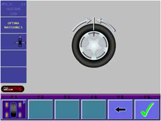

[FONT=&quot]•[/FONT]Chọn “F2” cho mẫu lắp ghép có giá trị vòng cung và giá trị niền xe gần giống nhau
[FONT=&quot]•[/FONT]Đồ thị cho biết nơi không đối xứng. Khi bộ phận lắp ghép được xoay, chú ý sự định vị ở giá trị cao và giá trị thấp bằng đèn báo. Giá trị hình học đúng của sản phẩm sử dụng làm thông tin tính toán.
[FONT=&quot]•[/FONT]Chọn “F3” thể hiện độ cong của niền và bên hông bằng đồ thị
[FONT=&quot]•[/FONT]Chọn “F5” tiếp tục cho quá trình mong muốn
[FONT=&quot]•[/FONT]Quay khối lắp ghép xung quanh đến đèn xanh
[FONT=&quot]•[/FONT]Mức tiêu chuẩn ở trên đỉnh. Chọn “F6” tiếp tục
[FONT=&quot]Sự khác biệt bánh xe lắp ghép từ thiết bị cân bánh xe và chỗ rạng và hạt. Quay bánh xe trên niền xe tiêu chuẩn và giá trị gốc được ghi trên vỏ xe.

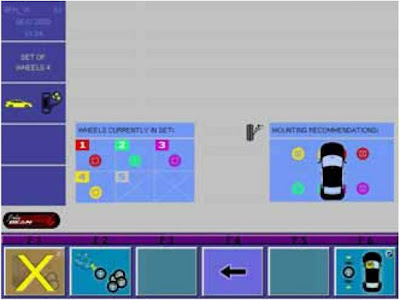

Chức năng OptiLine cho phép giải quyết tình trạng lái đâm do bánh xe bị mòn không đều
Bfh1000 sẽ quét bề mặt ngoài của vỏ xe và tính ra được chỉ số lái đâm
Sau khi 4 bánh xe được kiểm tra, máy sẽ chỉ ra vị trí thích hợp nhất cho mỗi bánh
http://lh3.ggpht.com/dochoioto.net/SG-MZwtsO8I/AAAAAAAAAK8/zwb6W53bEA8/Picture22.png?imgmax=400
http://lh3.ggpht.com/dochoioto.net/SG-MZ0bgSTI/AAAAAAAAALE/ED9DZXoFkmE/Picture23.jpg?imgmax=400
Sau khi bánh xe được cân bằng động và được đo các thông số của vỏ, bánh xe sẽ được đánh dấu bằng màu sắc và được ghi nhớ
Sau khi bánh xe thứ 4 được đo đạt, máy sẽ tự động chỉ ra vị trí thích hợp nhất cho nó
Vị trí tối ưu của các bánh xe sẽ được chỉ ra trên màn hình
