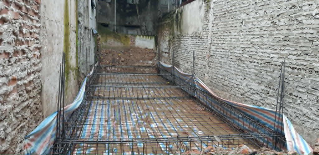

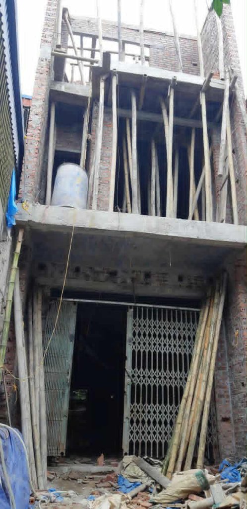

E làm ở Nam Định mà cụ. Nhà xây sẵn e cũng có mấy căn. Cụ thích khu nào Nam định Tầm tài chính bao nhiêu
E hiện đang có căn ngõ khu trường chinh mạc thị bưởi. Ngõ rộng 4m đang trong quá trình làm phần thô tầm cuối năm xong hoàn chỉnh. Cụ cứ bảo nhạc phụ liên hệ e. Vì dù sao nhạc phụ của cụ cũng là thổ công ở đó nên có kinh nghiệm và hiểu biết hơn
