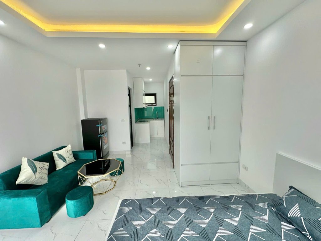

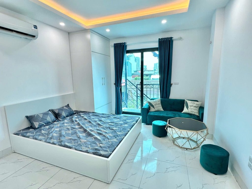

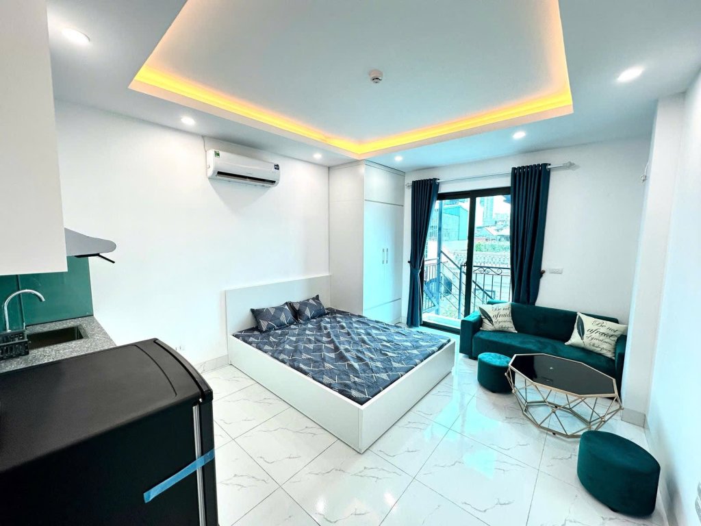

Em mới mua giúp người nhà 01 con của đội xây để bán, 7t và 24p, dt 131m2 giá 26.2củ. Em xem nhiều nhà xây dạng cho thuê ccmn nhưng khẳng định luôn rất nhiều chỗ xây k bằng họ chuyên làm. Nếu xem nhiều sẽ thấy, em k phải dân xd đâu cụ. Đội này làm hẳn cửa Lim và thang máy thì Fuji. Nói chung đội có nghề họ làm sẽ k tệ đâu và chi phí xây chắc chắn rẻ hơn mình tự làm.

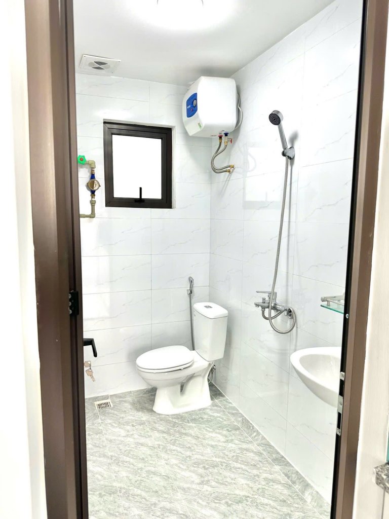

Phần xây thì ngại mỗi ngấm thấm khu VS thôi, khung tường thì kém tý ko ngại. Ngán nhất là điện nước dùng hàng kém chất lượng.
Nhiều cụ xây nhà cái phần nhà vệ sinh cứ làm thấp hơn so với sàn 10 cm nên rất dễ bị thấm. Kể cả có chống thấm tốt đến mấy mà bị nước đọng lâu ngày vẫn bị thấm như thường. Chỗ nhà vs chỉ cần làm dốc về phía thoát sàn khoảng 3-4 phân Sau đó dùng sika chống thấm kĩ cổ ống thoát là vô tư không bao giờ có chuyện thấm
Nhà này kiểu vừa ở vừa cho thuê nên mỗi WC có 1 đồng hồ nước, để lộ bình NL chắc do trần thấp ko cho lên trên được. Nhà 6-7T thì bán hay ở thì phần kết cấu cũng ko dám làm láo đâu cụ, chưa kịp hoàn thiện là thấy ngay bệnh rồi. Nhà này so với nhà để họ ở thì giảm chi phí được ít gạch ốp lát, thiết bị WC đèn điện, sơn rẻ hơn dc tí. Tự xây tương đương, chưa tính thuê người giám sát trông coi cũng ko rẻ hơn được :D
