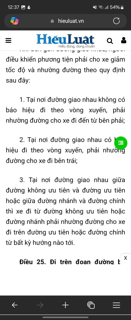

Thế cụ có đọc điều luật về chuyển hướng xe ko?
Và cụ vẫn coi trong ngõ đi ra nếu ko có biển báo mặc định ngõ là ưu tiên thì chịu cụ rồi. Trong khi Luật qui định đg chính đg nhánh đã có khái niệm.

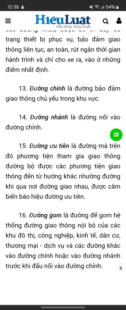

Đường chính phụ được quy định theo biển báo, không quy định theo đường to hay bé, trường hợp đến điểm giao nhau mà không có biển bảo hay biển đồng cấp thì xe từ bên trái đến phải nhường cho xe từ bên phải đến, trường hợp này không có biển báo thì ông Tiến sai
Ông Tiến quan sát thấy biển báo sắp giao nhau với đg ko ưu tiên từ bên phải đến và đang sử dụng quyền của mình và nghĩ thằng Q nó phải nhường mình.

Sao cụ ko đưa tình huốn khi gặp biển giao nhau với đg ko ưu tiên thì quyền đi trc thuộc xe nào ý?

Ngã 3 ấy ông Tiến đã quan sát thấy biển báo đg mình đang đi là đg ưu tiên (có cụ đã úp ảnh) và đang sử dụng quyền đi trc của mình.

Cụ phải xét từ 2 phía, nếu ở vị trí đi như nạn nhân nữa. Khi gặp biển báo sắp giao với đg ko ưu tiên thì có nghĩ xe từ hướng khác nó phải nhường mình ko?
