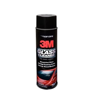

Mua cái bình xịt áp suất này đổ nước rửa kính vào rồi dùng khăn chuyên dụng lau kính lái bằng sợi thủy tinh như hình dưới mà lau kụ ạ.
Trước khi xịt nước vẫn cần chổi lông gà phủi hết cát bụi đi đã đới nhá

bộ này mua ở đâu vậy cụ , giá bao nhiêu ợ
với cho e hỏi dùng cái này xịt thì nước nó trôi hết ở dưới đáy kính lái à cụ :P
