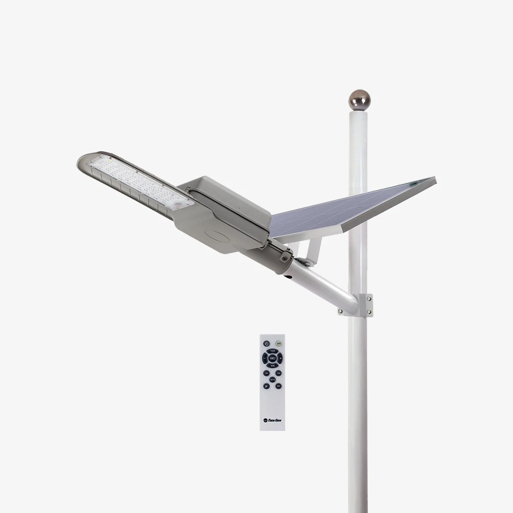

Cụ tham khảo loại này xem có phù hợp không.

cụ làm con csđ rạng đông, đảm bảo hơn, hoặc cụ mua loại chiếu pha nlmt cũng rạng đông rẻ hơn, nhà e 4 năm nay dùng con nlmt thấy ổn phết, tuy nhiên mua đông ở HN thì hơi kém sáng, chỉ thoải mái mùa hè nhất, dùng nlmt ở miền bắc, nên tính những ngày đông nữa

Nhà cháu lắp đèn NLMT mấy năm nay vẫn rất sáng. Cháu nghĩ ngõ chung nên lắp loại NLMT này. Mua loại tốt tầm 1.5tr trở lên chứ đừng mua loại rẻ nhanh hỏng.

nhà e thì lắp cái tấm solar dưới cây bằng lăng, nhưng mùa hè sáng thoải mái 2 ngày, còn mùa đông xầm xì cả ngày thì được đến 12h đêm là tối lom dom lắm,

Bóng NLMT độ sáng nó ko bằng bóng led đâu. Em lắp bóng 200w cho cái sân mà tối thui. Rồi chưa kể vài năm tích điện yếu đi lại đầu tư. Mùa đông đến quá nửa đêm là cạn điện.
Cụ cứ lắp điện lưới cho rẻ, mỗi nhà một năm tầm 200k tiền điện chứ ko nhiều đâu. Chao đèn + cần cong đâu đó tầm 600k thì phải.

Em chẳng biết cụ quê miền nào. Nếu cụ quê miền bắc em khuyên cụ bỏ ngay ý tưởng điện chiếu sáng mặt zời đi. Em đã dính đòn vụ này rồi, Thứ nhất chi phí lắp ban đầu tốn kém, thứ 2 vào mùa đông không đủ điện để thắp sáng (vì không có nắng). Cụ cứ lắp điện lưới đi dây riêng (cho chui vào ống gen đi ngầm dưới đất đến chân cột nào thì dẫn lên bóng, Lắp riêng 1 công tơ điện dành cho chiếu sáng và lắp thêm quả role hẹn giờ tắt mở hoặc bộ cảm biến ánh sáng để bật đèn là OK nhất.
