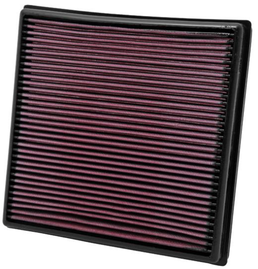

Vụ dây điện thì em nghĩ tự làm là ngon rồi, cho rẻ. Tuy nhiên, không nên dùng búa đập mạnh và nhiều lần. Vì cụ cảm tưởng là lực đạp mạnh nhưng thực tế mấy đồ đồng sắt đó nó cứng và đàn hồi, thời gian để cho miếng đồng đó kịp cong hay bị bóp chặt lại chưa đủ nên là nó sẽ há ra. những phát tiếp theo sẽ không thể xử lí được. VÌ thế nếu làm thì hãy cố gắng bóp bằng kìm và giữ thật lâu ở vj trí bóp chặt đó thì mới tốt. Ngày trước em học cái món độ lớn của lực và thời gian đó gọi là xung lực.
Về vấn đề bugi, theo cụ mua ở VN có được không nhỉ?
Về cái lọc khí. Em có bạn ở Mỹ có thể nhờ mua được, đi chung hàng thì chi phí sẽ rẻ hơn, nếu em mua cụ có mua không? Cụ thể thì em chưa biết được chi phí bi nhiêu đâu, Cái chính là gom lại gửi 1 lượt thì đỡ được chi phí vận chuyển.
Cái này phải không cụ?

Được 2 cụ 1.8 hóng thế thì nói chuyện làm gì, xe 1.8 theo em chỉ cần thay cái lọc gió K&N là ngon lắm rồi.
