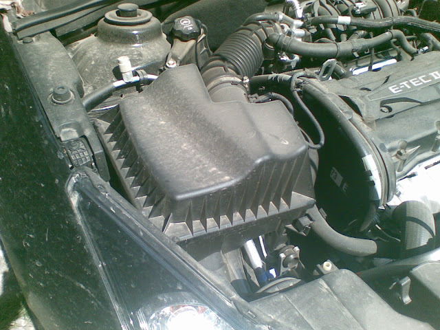

Cụ Vịt,
Cái lọc gió động cơ của em giống của cụ, cho nên là lắp vừa cái kia đấy:
Nhưng em sẽ bọc cái ống khí này bằng cao su lưu hoá cách nhiệt, chắc là được cụ nhỉ.
