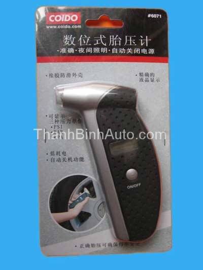

1 vấn đề em thắc mắc là các bác để ý xem áp suất lốp xe mình như thế nào? Hôm rồi em về quê, để ý thấy xe lắc lắc khi đi chậm. Kiểm tra thì thấy lốp trước bên phụ bị 1 đinh vít khoảng 2 cm găm vào, lốp xuống hơi từ từ. Thay lốp sơ cua rồi ra hàng bơm lốp bảo nó bơm cho cả 4 bánh = 2.5 kg. Nó bơm, đo = cái đồng hồ cơ mà các bác hay thấy ở hàng sửa xe đó. Nhưng đi đường em thấy nó ồn và xóc lắm. Về lấy cái đồng hồ điện tử như thế này ra đo
thì thấy áp suất hơn 3 bar. Giảm bớt hơi trong lốp, đo = cái trên xuống 2.4 bar thì thấy đi êm hơn, mà nhìn lốp đỡ căng hơn, lún đều.
Không hiểu các bác thì như thế nào chứ tin vào mấy cái thằng bơm lốp xe em thấy ghê quá. chả hiểu đồng hồ nào đúng nữa, nhưng bọn nó đã bơm thì em thấy đi xóc và ồn lắm.
Em thường tự bơm bằng cái bơm theo xe, thình thoảng đo lại bằng cái đồng hồ cơ (mua 100K ở Duy Linh) thấy thường chênh nhau. Bao giờ chỉ số ở đồng hồ cơ cũng nhỏ hơn khoảng 0,1kg/cm2. Em thường bơm 2,4 cho tất cả các bánh.
