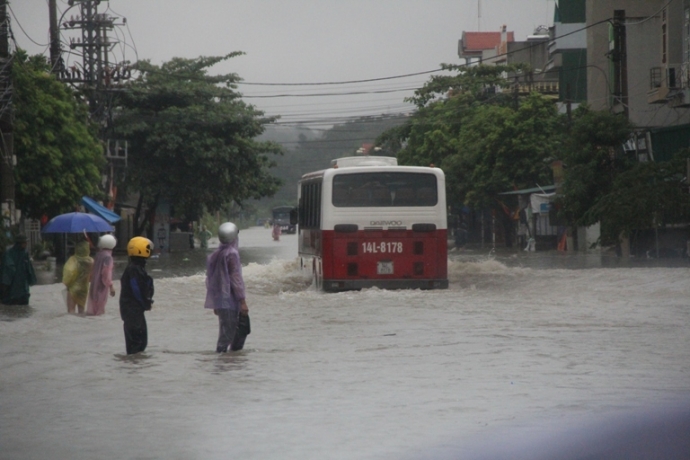

Đi đều ga, về số thấp và đặc biệt đánh giá đúng tình trạng ngập trước khi quyết định lái xe qua.
- Trong tuần qua, ở một số tỉnh thuộc miền Bắc có mưa giông kéo dài, đặc biệt là ở thành phố Hạ Long - Quảng Ninh, lượng mưa lên tới hơn 500ml. Đường 18A bị ngập sâu, mưa giông kéo dài trong nhiều ngày, nhiều phương tiện không đi qua được chỗ ngập lụt. Ngoài ra ở một số nơi bị vỡ đập chứa xỉ than, bùn cát từ trên đồi trôi xuống, và sẽ rất nguy hiểm nếu để những thứ này lọt vào động cơ, đặc biệt là ô tô, chúng sẽ làm hỏng hoặc tắc nghẽn hệ thống trong xe.
Các chuyên gia kỹ thuật Samco khuyến cáo, việc xử lý những chiếc xe ngập nước thông thường không mất nhiều thời gian, chủ yếu là thay dầu máy, dầu hộp số, kiểm tra lọc gió (thay nếu cần), tra dầu mỡ, vệ sinh nội ngoại thất. Với những chiếc xe bị ngập sâu, nước bẩn vào động cơ thì việc vệ sinh sẽ mất thời gian và tốn công sức hơn. Dưới đây là một số cách phòng tránh hoặc xử lý với ôtô, xe máy bị ngập nước.
