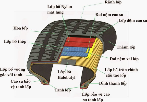

1. Cấu tạo và phân loại lốp xe ôtô
Các hạng mục bảo dưỡng định kỳ bao gồm việc kiểm tra lốp (hư hỏng bên ngoài, chiều sâu hoa lốp và tình trạng mòn của lốp), điều chỉnh áp suất và chuyển động quay của lốp xe.
Hoa lốp: Lớp bên ngoài của lốp dùng để bảo vệ lớp sợi bố và chống mòn cũng như rách.
Dây tăng cường (Lớp ngăn cứng): Những dây tăng cường được bố trí dọc theo chu vi giữa lớp hoa lốp và lớp sợi bố.
Lớp sợi bố (bố chéo): Tạo nên kết cấu lớp cho lốp tạo thành lốp
Lớp lót trong: Một lớp cao su tương tự như sam, nó được gắn vào vách trong của lốp.
Dây mép lốp: Giữ chặt lốp vào vành.
