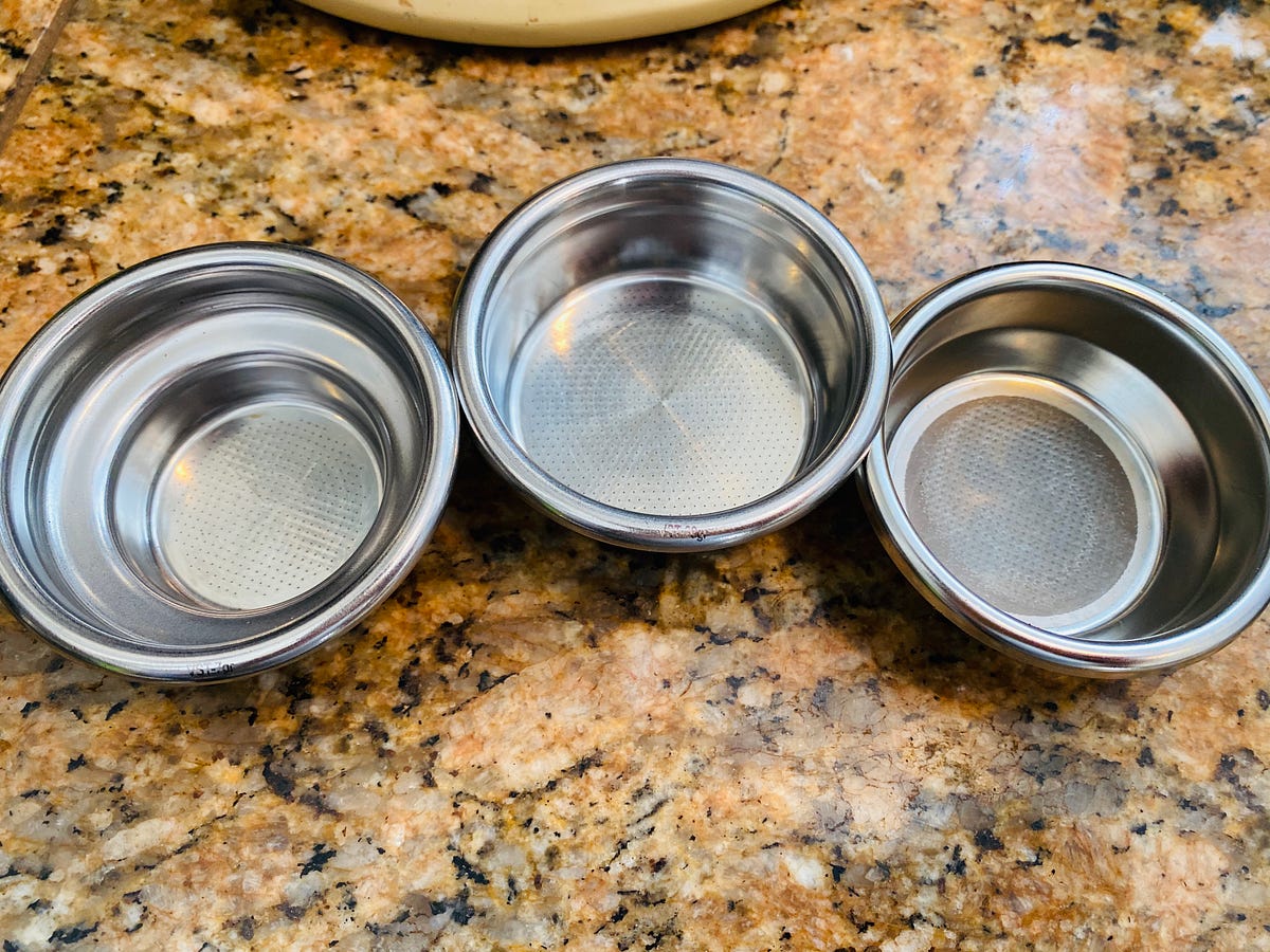

Còn đây là rổ lọc IMS E&B, em mua rổ này vì muốn 1 cái rổ 14-15Gr đúng chuẩn để khi mình pha đúng lượng cà 15gr thì bã được khô ráo và chiết xuất tốt hơn. Chứ cũng không vì nghĩ nó sẽ ngon hơn rổ zin của Rancillio, Rổ zin của RC mẫu made in Italy em thấy làm cũng rất tốt rồi.
Rổ IMS E&B này là lỗ lọc được thiết kế nhỏ hơn, mịn viền lỗ hơn và sờ mịn tay hơn rổ RC zin. Nhưng vì đặc điểm của rổ này là đáy phẳng hoàn toàn và số lỗ rổ rất nhiều, kết hợp với tiết diện đáy phẳng rộng nên khi pha chế muốn ổn định dòng chảy mượt mà, cọng bún và đảm bảo thời gian chiết xuất từ 25s trở lên thì bột cà buộc phải xay nhỏ hơn 2-3 cấp (so với rổ zin) Nên cafe pha ra sẽ đậm hơn so với sử dụng rổ thông thường là đúng, nhưng nguyên nhân do mình thay đổi cỡ xay là chính chứ không phải do IMS làm gì đó quá đặc biệt để đổi hương vị cà.
Điểm đặc biệt của IMS nó nằm ở kỹ thuật gia công hoàn hảo các lỗ filter mịn màng nên sẽ hữu dụng khi sử dụng rổ của nó với tay cầm "cởi truồng" để ngắm dòng chảy đẹp. Giảm thiểu các tình trạng xì xịt văng cafe lung tung..
Đây là góc ảnh để nhìn rõ nhất mật độ cũng như thấy được rổ IMS E&B thiết kế lỗ lọc nhỏ hơn rổ RC khá nhiều - RC18gr vs IMS E&B14gr (rổ hãng máy khác em không rõ)
Đã dùng IMS thì phải dùng thằng ngon nhất của nó mới thấy hiệu quả về mùi vị, Trong các sản phẩm của IMS họ chia ra rất nhiều loại, tuỳ theo mục đích người dùng, với loại rổ này thì ko cần thay đổi cỡ xay gì cả so với rổ thường, đặc biệt loại rổ này lượng bột lại có thể dao động 14-18g ( hoặc rổ 18-24g) chứ ko nhất thiết phải lấy chuẩn lượng bột như các rổ thông thường. Lưu ý các cụ khi mua thì mua loại này , mặt trong đáy rổ nó có dán thêm 1 lớp lưới lỗ cực bé và rất mỏng

Đã dùng IMS thì phải dùng thằng ngon nhất của nó mới thấy hiệu quả về mùi vị, Trong các sản phẩm của IMS họ chia ra rất nhiều loại, tuỳ theo mục đích người dùng, với loại rổ này thì ko cần thay đổi cỡ xay gì cả so với rổ thường, lượng bột lại có thể dao động 14-18g chứ ko nhất thiết phải lấy chuẩn như các rổ thông thường. Lưu ý các cụ khi mua thì mua loại này , mặt trong đáy rổ nó có dán thêm 1 lớp lưới lỗ cực bé và mỏng
Cụ nói em mới thấy mẫu rổ này đó, hồi giờ cũng chỉ thấy IMS hoặc IMS E&B chưa biết tới loại có gắn thêm lưới dạng Nano hỗ trợ Áp lực này.
Đúng nếu nó đã làm thêm cái lưới này thì nó đã biết rằng rổ của nó thông thường cần đổi cơ xay, giờ thêm cái lưới siêu mịn này có 2 tác dụng, 1 là hỗ trợ điều áp chiết xuất, 2 là giảm thiểu cấn cà.
Hương vị cà thay đổi theo chiều hướng tốt lên là do không cần xay quá mịn (làm mất cân bằng hương vị) nhưng thời gian chiết xuất vẫn đảm bảo, khai thác được hết chất cà - tất cả là nhờ miếng lưới siêu mịn điều áp ngầm của nó rồi.

Đằng nào cũng mất tiền ship nên lúc mua em chơi thằng này luôn , về pha thấy hương vị quá khác so với rổ thường nên em hay nói các cụ nên mua cái rổ này . Loại rổ này ngoài mùi vị ra thì lớp Crema của nó mịn và dày hơn rổ thường nhiều, crema pha bằng rổ này xong để khoảng 1-2 phút nó xẹp đi khoảng 1/4-1/5 độ dày .

Thông tin theo web bán hàng kia đưa ra thì nó làm thêm lưới siêu mịn này với mục đích ngăn bột cafe lọt xuống dưới cốc (khi người dùng muốn xay cỡ hạt rất mịn)
Nó không thấy đề cập tới sự thay đổi hương vị cafe, còn thực tế sử dụng mình thấy ngon hay dở hơn hay có sự thay đổi trong sự vận hành pha chế thì đó là những cái kèm theo, tích cực, hay tiêu cực là do cảm nhận riêng và không phải do lời của hãng nó công bố. Nên mình cứ nghiên cứu kỹ thấy phù hợp với nhu cầu sử dụng thì mua hoặc không bác ạ.
