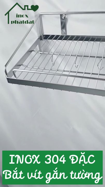

Quan điểm của tôi khi làm chạn là không nên làm chạn có giá bát nâng hạ. 1/ Giá thành cao; 2. Sử dụng bất tiện thêm động tác; 3. Dùng lâu sẽ bị kẹt, trục trặc cơ cấu nâng hạ.
Giải pháp:
1/ Làm ô chạn thấp hơn cose tủ trên 15-20cm . Thợ gọi là kiểu chạn truyền thống. Đáy chạn để trống hoặc nếu muốn tránh gián thì làm lớp lưới inox. Giá bát, ống đũa đặt thợ VN hoặc dùng của Garis cũng ổn.
2/ Dùng chạn cao bình thường, đáy tủ kín, giá bát có khay hứng nước. Nhưng phía dưới tủ nên treo thêm cái giá đơn theo kiểu dưới đây hiện có các độ dài 50,70, 80cm rất tiện.
Nếu khó khan băt vít vào tường thì gia công treo lên đáy tủ trên OK.
Trên Lazada bán rất rẻ:
3/ Nhà nào dùng 100% máy rửa bát thì không cần tính toán nhiều về chạn bát vì bát khô, giá bát chủ yếu ở khu MRB,
