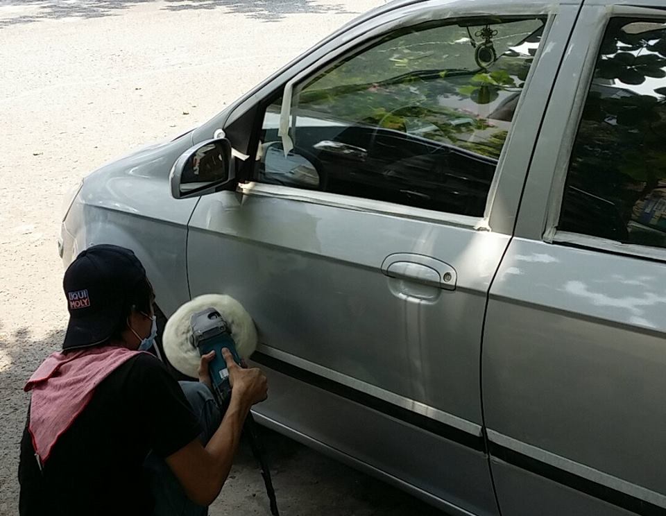

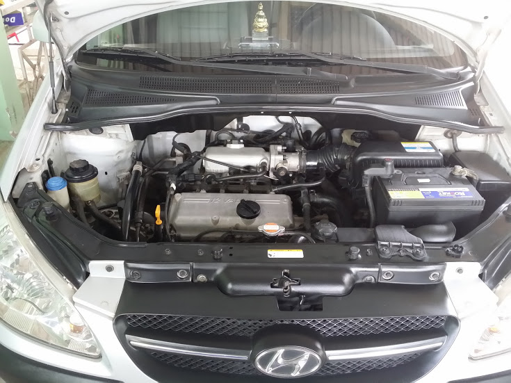

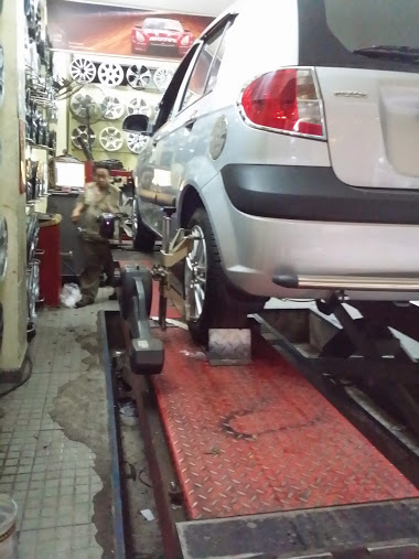

Xe getz của mình mua cuối tháng 3/2005 đi vệ sinh toàn bộ nội thất + Thổi vệ sinh máy bằng khí CO2 + đá khô, đánh bóng lại toàn bộ xe 3 bước và đánh bóng kính kính tổng cộng 1.7 triệu

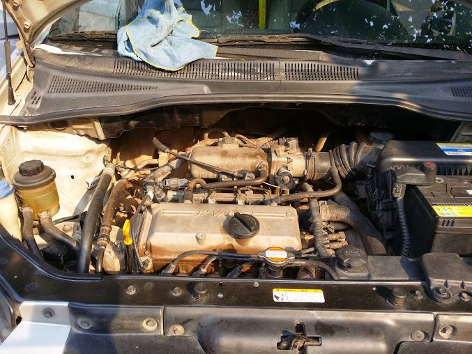

Khoang máy khi chưa vệ sinh:
Và sau khi vệ sinh xong:

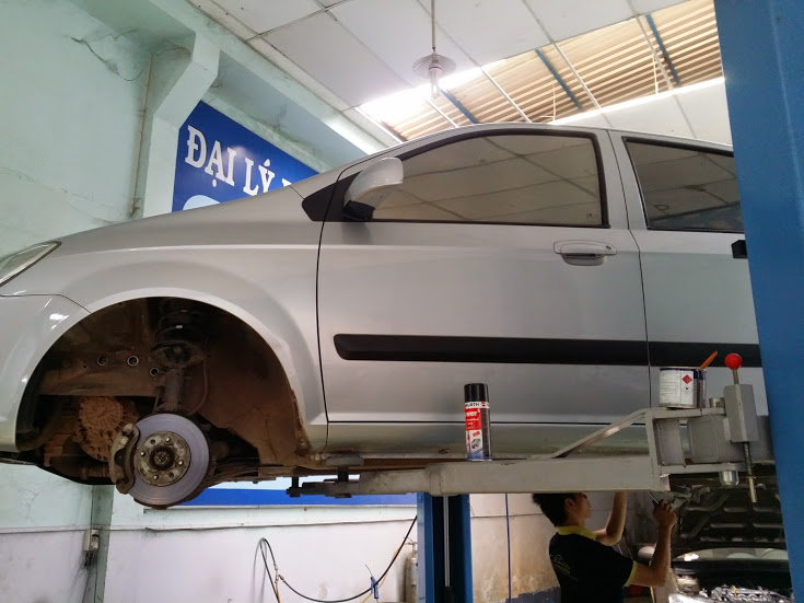

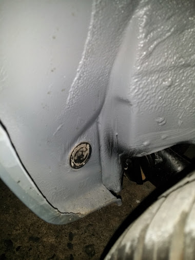

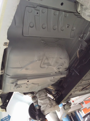

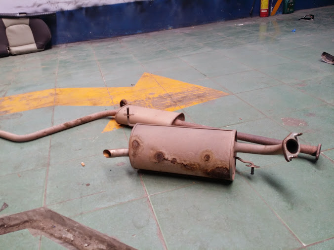

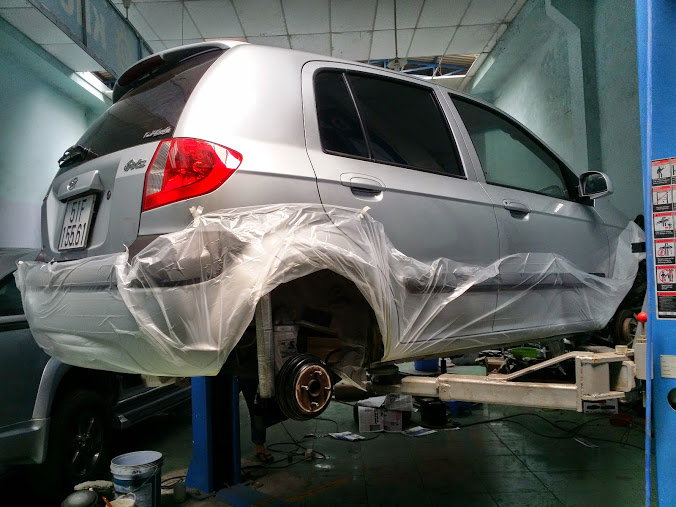

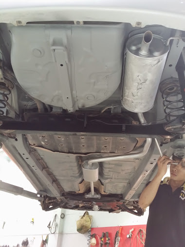

Tiếp tục công đoạn phủ gầm chống sét giá 2.500k bằng Moliqui của Đức:

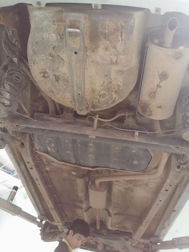

Gầm xe trước khi phủ
hốc bánh:
Tháo pô xe xuống:
Và phun sơn phủ gầm:
Xong
Rửa lại xe cho sạch:

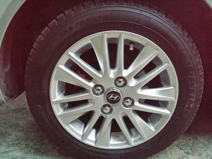

Đi thay bộ mâm đúc:

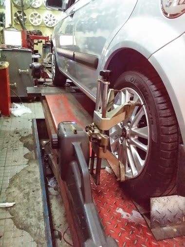

Tiện thể cân mâm và chỉnh lái bằng mấy luôn:
Đứng khoe bộ guốc mới:
Tạm thế đã còn vụ gương có tích hợp đèn led và gập điện, nội thất,và âm thanh cho em nó...... sẽ hầu các cụ sau.

Bộ mâm đẹp quá, cụ thay hết bao xiền vậy?
SHTP
OF-104496
29/6/11
723
403,378 Mã lực
4.800k cụ ạ

Mình không chụp hình lúc rửa gầm. Nhưng phải làm vệ sinh sạch sẽ tẩy hết dầu mỡ đất cát mới xịt để tăng độ bám dính của sơn. Thời gian thực hiện cho việc xịt gầm là 6 tiếng.

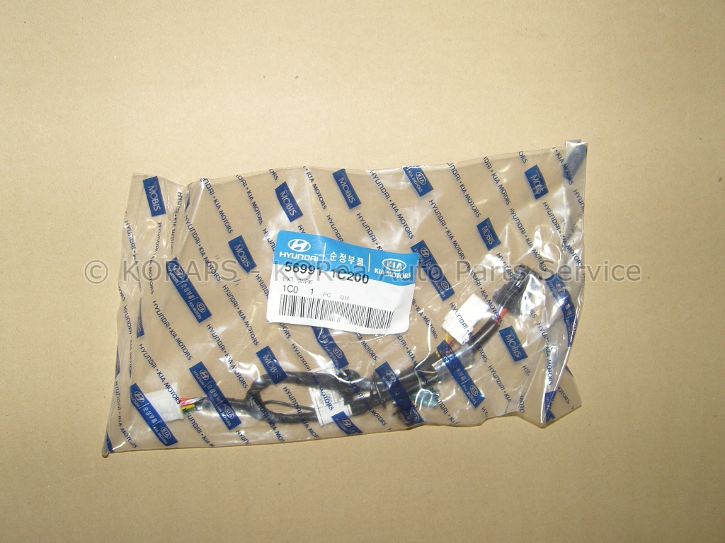

Hôm nay em tháo volang để lắp công tắc đk mà cũng chẳng thấy sợi cable nào hết. Có cao thủ nào chỉ giáo giúp em vụ này với.
SHTP
OF-104496
29/6/11
723
403,378 Mã lực
Cụ phải mua thêm sợi cáp cụ ơi,ở Hà Nội thì cụ liên hệ cụ Chương nhé
tuanle.dragon
OF-311300
11/3/14
836
310,950 Mã lực
Hôm nay qua ch cụ Hoàng Chinh 79 Ngọc Hồi để đấu khiển volang. Cái cable extension vô tác dụng, cắt bỏ hết đầu jack để nối thủ công. Xe không có jack chờ sẵn như mình nghĩ. Chuối cả nải...
