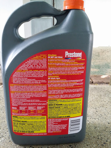

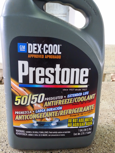

Sao cụ lại xui người ta đổ nước Lavie, nước Lavie, nước Vital là nước khoáng, đổ vào đóng cặn đấy. Phải đổ nước lọc tinh khiết như Aquafina thì mới ổn...
Iêm thì không có đủ can đảm dùng 2 loại nước ấy cứ làm can nước làm mát pha sẵn nhập này cho chắc :P
Dùng loại này thì quá ôke rồi cụ, nếu không mua được loại của cụ, thì cứ pha theo tỷ lệ 40/60, nước tinh khiết như Aquafina 40% với 60% nước đỏ (hoặc xanh)...
Còn xe của em thì em dùng nước mát của Caltex...
