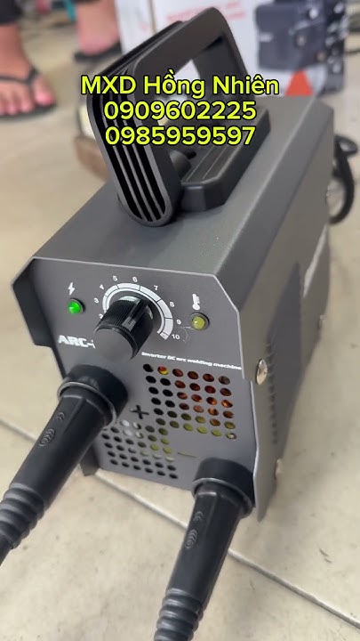

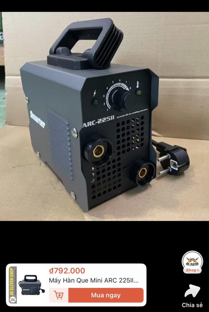

Nhà cháu mua cái hàn que từ 2017, đến năm ngoái thì mua thêm chiếc hàn Mig. Chiếc hàn Mig này hàn được cả que, nhưng nhà cháu nếu làm món gì hàn nhiều vẫn quen dùng hàn que. Hàn DIY chế cháo linh tinh thôi mà cũng hết hơn 3 hộp que hàn rồi.
Pumzen
OF-184401
9/3/13
26,652
1,401,371 Mã lực
Hàn que loại nào rẻ mà dùng được ạ. Em muốn mua nghịch ở nhà. Tháng vài mối hàn thôi.
Cụ nghiên cứu con này xem:
