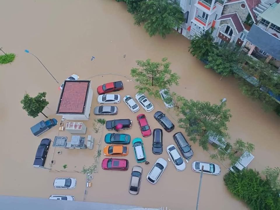

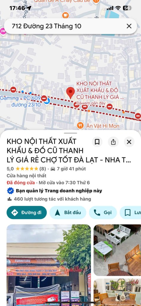

Nói thật các Cụ là năm nay em vẫn quá may mắn hơn nhiều người
E ở Dalat
Có kho và nhà ở Nha trang
2 kho khu vực biển và nhà ngay biển, mấy năm nay mỗi lần tới mùa mưa bão cũng chuẩn bị kĩ lắm, đợt rồi cảnh báo bão cũng lụi hụi giằng mái kê đồ các kiểu, may mà bão lướt qua

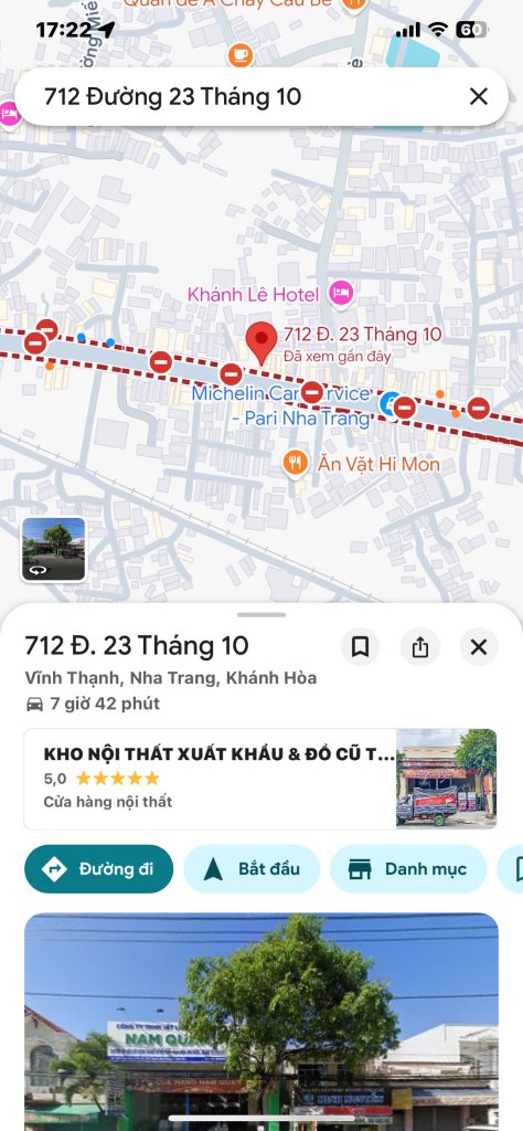

còn 1 nhà ngay 23/10 - là trục đường ngập chính của Nha trang đợt này
1 kho mặt tiền 23/10
2 nơi này e may mắn vừa di dời kho
Và bán sau đợt ngập đầu tiên

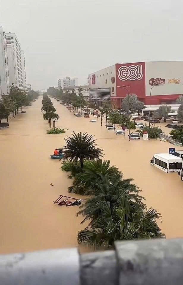

Kho e nằm chỗ đoạn giữa 23-10 - chưa từng ngập bao giờ - mà đợt này ngập lên qua cả Go, Lotte, và chùa Long Sơn, tức gần hết đường 23/10 ( siêu dài) - kh
Còn nhà đoạn 23-10- ngày ấy e tính giữ lại mảnh 600m và 1 nhà để làm kho, còn 2 nhà phía sau thì bán
Mà e ở đó năm trc thì ko sao, năm em ở dính 2 lần tháng 11,12 ( nhà e xây nêdn cao hơn với khi vực dân xung quanh, tháng 11 e ko ngập, nhưng tháng 12 vào nhà). Khu phía sau và khu bên kia đường 23-10 mới sơ sơ đã ngập lên tận hành lang ( bậc tam cấp so với san là khoảng 1m5 mà vẫn ngập) nên khi nhà e ngập thì khi ý ngập cực cao ( tức 12h trưa khu sau nhà và trc nhà đã ngập tới bẹn thì 23h nhà em mới sấp sấp ngấp nghé chuẩn bị tràn vào nhà)

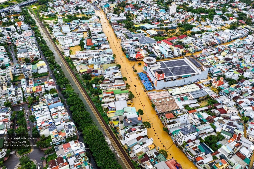

E ở đó thấy có 1 vấn nạn là, các đường mương thoát cực kém, thậm chí còn bị xây chặn bít đường thoát để làm của riêng luôn, bên hông nhà em là mương nhỏ - đón gió khá mát. Nhưng đã bị chặn đường mương
Thành mương tù
mà người dân ở đó coi ngập rất thản nhiên, đèu có săzn xuồng, vid đúng kiểu tháng 10,11,12 thế nào cũng ngập í ( năm nay e hỏi tình hình hôm 18, lúc chưa xả đập đã ngập tới bụng)
có 1 điều nữa, 1 số đường bên mạn biển phía Bắc Nha trang ( may mắn các kho bên phía bắc của em ko bị)
Kiểu đường thoát nước rất kém, mưa chút là ngập, có chỗ ko mưa thì ngày thường nước nhà dân đã thấy tràn ra đường lúc nào đi ngang cũng ướt nhẹp - và có thể đó là lí do đợt trc mưa lớn chút bên í đã ngập ngang cổng trường.
Bình thường câc khu Diên An, Diên Khánh và vùng trc biển, đều gia cố chằng mái rất cẩn thận, thêm đợt bão gần nhất, người dân gia cố mái thêm, nên đợt lũ lụt này đa số ko đạp, ko tháo mái ngoi lên được
Đa số các kêu cứu trong đêm - rất nhiều nhà ko tháo mái được
mà khổ là tới giờ nhiều chỗ vẫn chưa có cứu hộ vào cứu đói ( ngay như nhà thờ Bình Cang tới trưa nay e vẫn thấy kêu cứu vì ko thấy cứu hộ- còn có nhà bên Diên Lạc lại ghi đi ghi lại, thấy cứu hộ đo ngang nhưng ko vào -3 ngày nay vẫn mắc kẹt - cũng có thể họ ko nhìn thấy)
Mà các Cụ cho e hỏi, sao trong vùng lũ lại mất toàn bộ sóng ạ - ng dân kêu cúu mà lưu số cứu hộ cũng chịu thua - chỉ còn cách khua nồi xoong chảo.
( còn 1 số vấn đề thiệt hại (…) do các b chụp lại - e ko thấy báo đưa tin - những bạn cúu hộ có khi nắm rõ hơn ạ)
hiện tại khu Khánh Vĩnh cũng đang rất cần nhu yếu phẩm. Điện đóm cắt hoàn toàn nên liên lạc cũng khó
Hình ảnh dưới là đợt 15-12/2024 ( thời điểm đèo Khánh Lê sạt lở- e ở lại đây 1 tuần chờ đèo thông - đây cũng là 1 may mắn của em khi lên đèo về Dalat cách còn cách đoạn sạt khá xa thì sạt lở nên e quay về Làng )
- lúc e đứng ntn: Nước dâng ở đoạn này là 2m5 so với bìa cỏ e đứng( chỗ ngập là vườn rau gần suối, cao hơn suối khoảng 1 mét) , mà từ bìa cỏ e đứng chênh thêm 1m nữa mới tới sàn nhà, mà bữa 19/11/2025 lúc 16hlà nước ngập cao hơn nền nhà, ngập cổng.
mãi mới được cứu hộ vào cứu ra ngoài.
Nha trang vừa tạm ổn nhưng hnay vẫn nghe sẽ xả đập tiếp. Chỉ tạm dừng laik để cứu người trước
Dalat e thì đường đèo te tua
Hôm Nha trang nặng nhất thì 2 đèo xuống Nha trang đều sạt lở nên Dalat ko xuống cứu trợ được
Tới hôm nay mới lưu thông dc đèo Sông Pha ( lúc đc lúc ko), khu Đơn Dương, D’ran lũ lụt diện rộng như Nha trang, cuốn bay hết các nhà lồng, khu thị trấn D’ran cũng hoang tàn.
Thậm chí tối qua sau công văn đèo Tà Nung cấm xe 3.5 tấn trở lên lưu thông
Dân còn phải đổ xô đi mua xăng vì cái công văn xin được lưu thông xe bồn của Petrolimex ( nhưng người đăng mạng chỉ đăng tờ 2 là tờ ghi các địa chỉ cây xăng, dung tích còn, và NGÀY DỰ KIẾN HẾT HÀNH, có đoạn còn ghi thậm chí có cây ko đủ trữ lượng)
Mấy ông cây xăng cũng rảnh, từ chối xe oto/ đóng cửa sớm/ thông báo hết xăng, hoặc đổ đc 20k, có chỗ đc 100k/ người.
