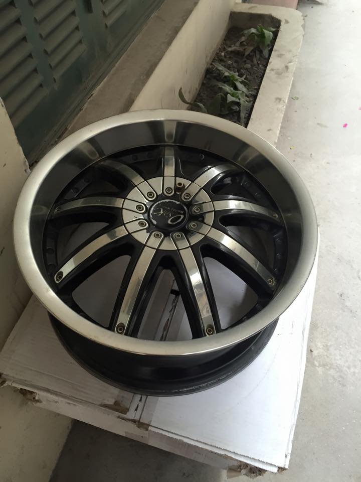

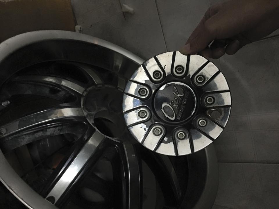

Tình hình cháu hẩu đậu quá mua được bộ vành 18 4 cái thì mất "xừ" nó mất 1 cái nắp chụp ốc như hình bên dưới.CỤ nào biết ở đâu bán hay có bộ 4 cái mà vừa được cái vòng tròn nhỏ kia thì giúp cháu với.Mua về lắp k dám lắp vì hổng 1 bên nhìn bùn cười :((.....cụ nào có để lại cho cháu nhé.Cháu cảm ơn ạ
số dây chuối của cháu 0936.09.09.90.Cháu xin đội ơn ạ.CỤ nào đi qua up cháu cái để cháu hoàn thành dự kiến độ để khoe các cụ
Vành nó là như thế này
Cháu bị mất 1 cái nắp này ạ
