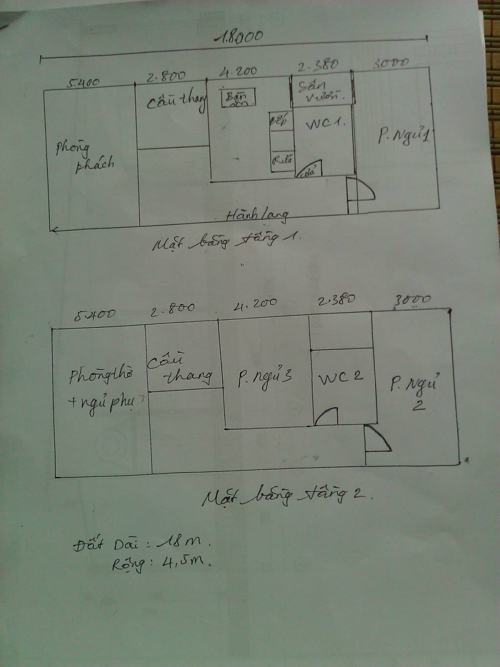

Em định làm nhà 4.5x18m em định làm 2.5 tầng với yêu cầu thiết kế có sân vườn cụ nào có kinh nghiêm tư vấn em cái.
Em định làm theo thế này không biết có phù hợp không ạ mong các cụ chỉ giáo
