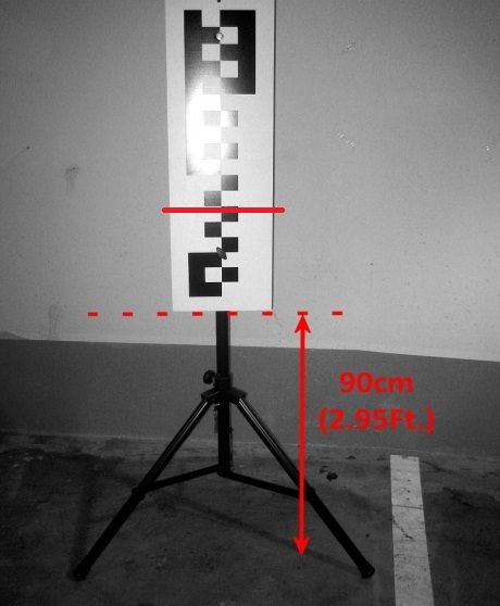

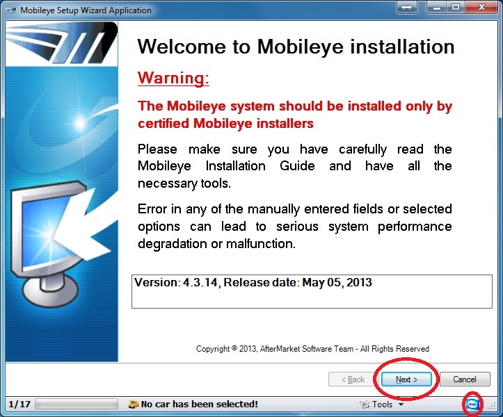

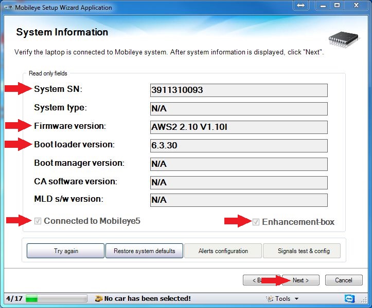

Dạ vâng. Vậy để em xin làm một bài nói về cài đặt để các cụ nắm được. Hệ thống cài đặt được trên hầu hết các xe trừ những xe đời quá cụ từ thời Napoleon. Có 2 dạng cài đặt là xe chỉ có tín hiệu Analog hoặc xe có hệ thống CANBUS.
Nếu xe chỉ có tín hiệu Analog thì cần đấu với các dây: nguồn, nối đất, sinnhan trái phải, đèn pha, dây tốc độ. Còn nếu dây có hệ thống CANBUS thì chỉ cần dây nối đất, dây nguồn và 2 dan CAN L, CAN H là ok.
Việc cài đặt này phải được hãng hoặc người đã được đào tạo ủy quyền cài đặt mới cài đặt được. Lý do là vì phải có phần mềm cài đặt, sau khi có phần mềm hãng sẽ cấp cho tài khoản người đào tạo sau khi đã được đã học xong khóa học của hãng. Từ đó sẽ có cơ sở dữ liệu để upload về cài lên xe. Một mặt nữa là phải có dụng cụ căn chỉnh. Sau khi có đủ các thứ đó thì đến phần cài đặt nó khá giống cài đặt phần mềm. Có điều khi cài đặt phải đo thông số của xe, khoảng các 2 bánh xe, khoảng cách từ mũi xe đến vị trí camera, độ cao camera, khoảng cách camera đến bên trái và bên phải.....Nói chung là khá nhiều cái cần đo. Sau đó nhập dữ liệu đó vào phần mềm cài đặt theo từng bước. Cơ bản là như vậy ạ. Em xin gửi vài hình ảnh và camera cài đặt để các cụ nắm được ạ.
