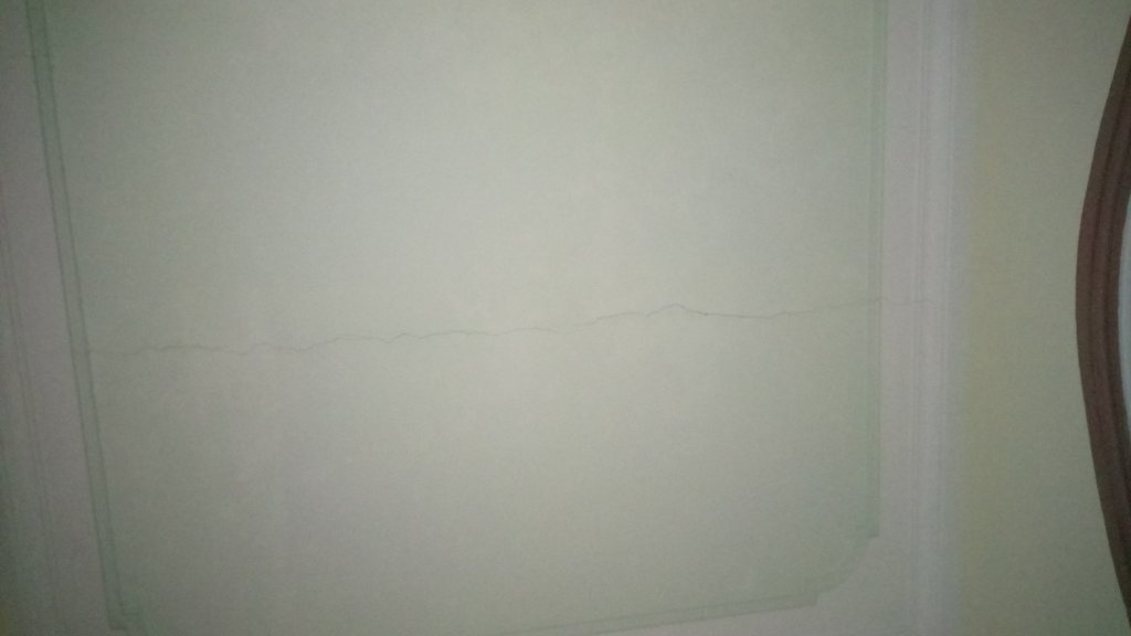

Trần nhà bố em bị nứt như vậy. Bây giờ thì nên xử lý như thế nào để tránh thấm vậy các bác?

Cái này xử lý bằng cách đục rộng vết nứt ra và trám lại bằng keo hoặc màng chống thấm là hết cụ nhé.
cái này phải làm cả : bên trên ( sàn tầng 3 ) và cả bên dưới ( trần tầng 2 ) hả cụ. Năm trước bố em cũng đục rộng ra sau trám lại ( em cũng rõ có trám bằng keo hay không ? ) nhưng vẫn bị thấm

Nhà bố em do làm đường thoát nước trên mái nhà nhỏ nên mưa to chảy không kịp tràn vào nhà thấm qua vết nứt . Thì xử lý như thế nào hả cụ ?
Chỉ có cách làm đường thoát nước trên mái nhà to ra để thoát nước nhanh mới triệt để bác ạ! Tam thời có láng slka cũng chỉ là biện pháp tạm thời chứ mưa mà ko thoát kịp, đường nước nó luôn ngập, tràn thì khó dứt điểm lắm!
