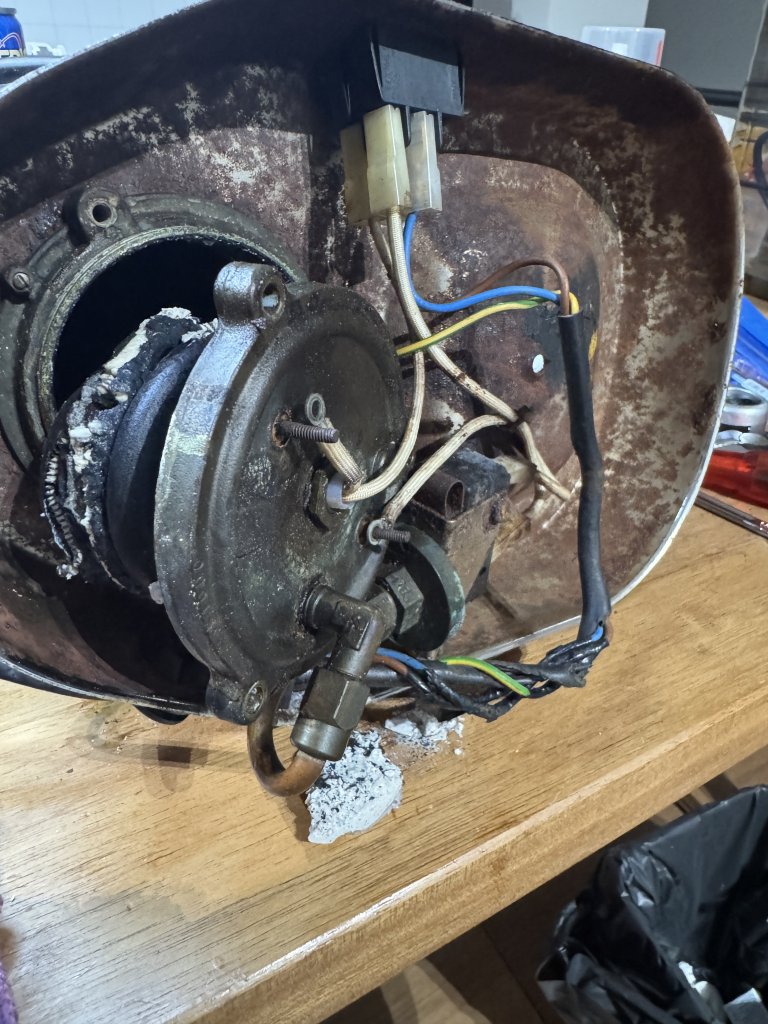

Em cũng thích sửa đồ lặt vặt, hiện em đang sửa cái máy pha cafe La Pavoni, hình như là phiên bản Europiccola đời 1972-1979 không rõ.
Hiện trạng bị rách điện trở, zoăng silicon bị lão hoá phải thay thế.

Hì hục mất cả buổi vệ sinh máy, khoan cắt cái điện trở cũ ra, lấy giấy ráp đánh cho thật sạch.
Mua một cái điện trở nhiệt trên shopee về, rất tiếc đo thì kích thước chân không vừa, kích thước tổng thể cũng quá to, không thể nhét vào máy.

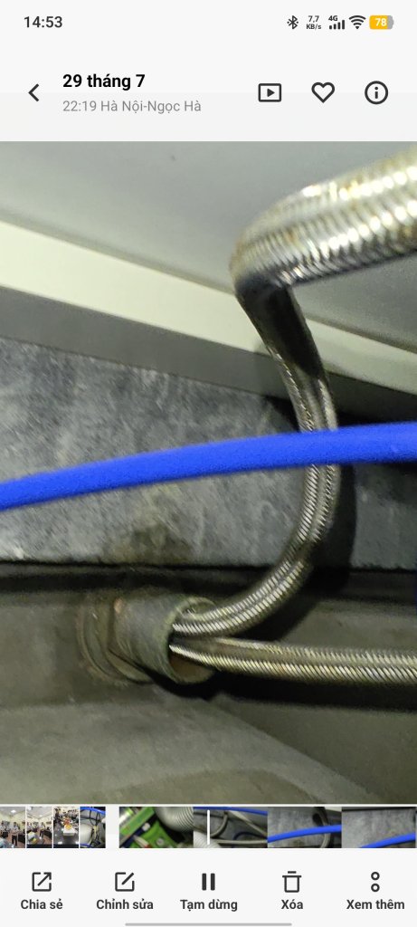

cái chậu rửa bát nhà e nó vòi lạnh yếu quá, mà tháo khó quá, các cụ có mưu gì không giúp e để mai e thử với
Cụ chụp ảnh lên, vòi chậu có 2 loại gắn tường với gắn chậu- nên có cách tháo khác nhau. Gắn chậu từ phía dưới khó tháo cụ mua thêm cái vam tháo trên shopee.
Thay vòi thì mua loại gắn từ trên xuống cho đỡ mệt.

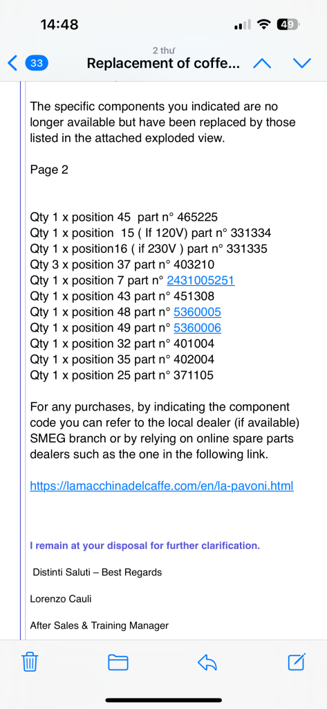

Cảm thấy không ổn lắm, em email hỏi hãng xem mua đồ phụ kiện thay thế ở đâu. Hãng trả lời dòng máy này không còn sản xuất nữa. Phải thay thế cả cụm thiết bị từ điện trở đến cảm biến nhiệt và cảm biến áp suất. Bực nhất là cái khớp chuyển đổi cụm thiết bị do một xưởng ở Balan sản xuất, cắt cnc rất đơn giản mà họ bán 120EU, chưa tính chi phí vận chuyển.
Như vậy thay cả cụm thì sẽ mất khoảng 800-1000 EU, đắt hơi vô lý.
Trước e mua cái tháo ở sp mà ko biết làm, chả nhớ vứt đâu. Sau gọi thợ, giờ lại ra lỗi này
bộ này thì việc đầu tiên là cụ vệ sinh đế, nồi hơi và đem đi xi mạ, bộ lòng mề thì cụ mua lòng mề mới về thay vào

Tìm trên shopee, em thấy có loại điện trở của hội nấu phở hình chữ U như hình với công suất khoảng 1000W có thể nhét vừa máy, ít nhất là cần nhét vừa đã, còn chân của nó thì vẫn có đường kính ren 16mm. Trong khi cái lỗ ren của máy là 8mm.

Sau một hôm mài và hàn, cắt hai cái tai của điện trở để lắp được vào máy. Thì trông cũng có vẻ ổn. Em mua thêm hai tấm silicon y tế dày 2mm để cắt cái zoăng áp lực cho cụm thiết bị, rồi lắp vào máy.

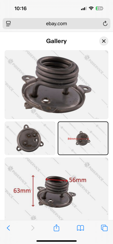

đồ để thay lapa này cụ lên ebay mau rất sẵn và cũng rẻ,
Vãi cái điện trở! Cụ mua cái này này:
Vãi cái trở kia!
Mua cái này cụ này:
