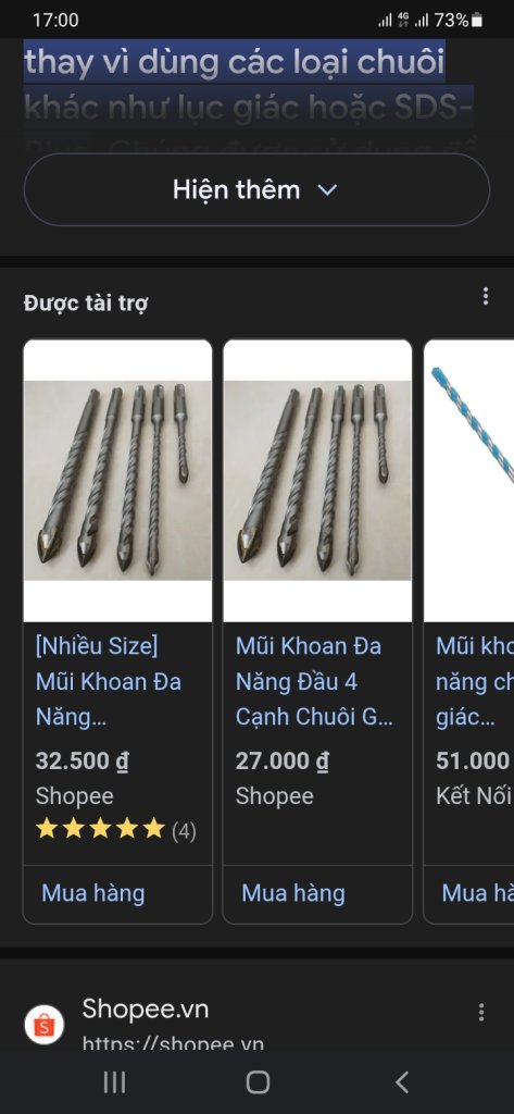

Hôm trước em cũng làm như thế, toát mồ hôi ấn khoan 15ph mặt gạch nó cứ trơ ra mà không dám chuyển sang nấc búa.
Mũi đa năng chân gài cũng nhiều cụ ợ, khoan 1 2 điểm thì k quan trọng chất lượng lắm.

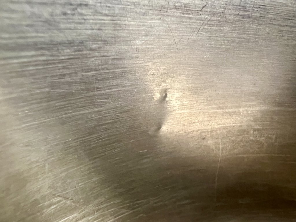

Hàn điểm nhé Xoăn, chứ đinh tán thì bên trong nồi sẽ lộ ngay ra phần đinh tán. Hàn điểm nhanh, đẹp, mặt trong nồi nhẵn nhụi dễ vệ sinh, không bị cặn thức ăn bám vào. Tuy nhiên phương pháp này không bền lắm nếu vỏ nồi mỏng và mối hàn không phải cả trăm mối hàn đều bám kín thân và quai nồi 100% diện tích mối hàn.
Nhìn qua sẽ khó thấy, nhưng nhìn kỹ vẫn thấy mối hàn điểm của nồi:
