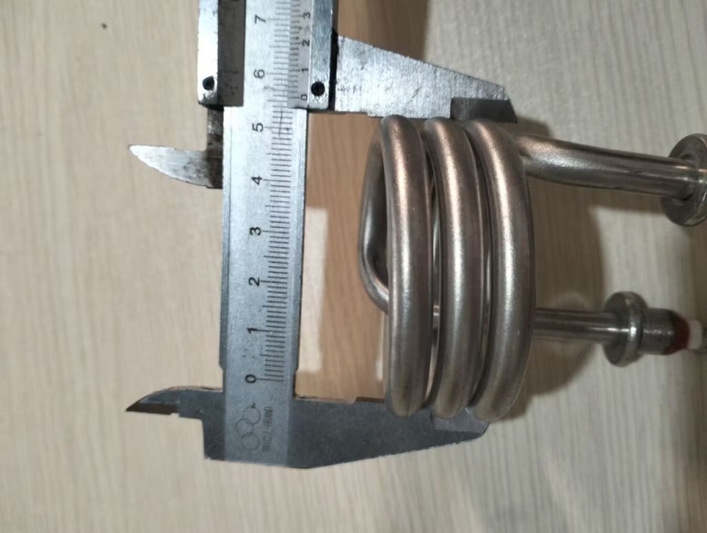

Em cũng định mua cái điện trở ở link của cụ, nhưng người bán không đưa ra thông số về kích thước. Cái đó có vẻ to như cái điện trở này của em, đường kính 81, không lọt cái lỗ đáy bình đun cụ ạ.
Em xem toktok thấy mấy cụ Pakistan chế mấy cái này bằng tay, lần tới hỏng cụ thử handmade xem sao

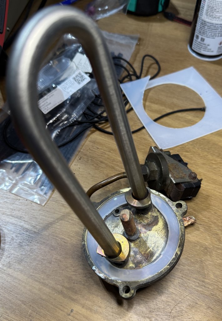

Đây là máy kỷ niệm của ông bác thời trẻ, em sửa hộ để cho chạy được ạ.
Ông bác để cạn nước nên nó thế! Tháo đế ra sơn lại cho đẹp! Mặt bích 3 chấu dùng ốc thì mua cụm gia nhiệt đời mới về thay vì vẫn vừa!

Sau một hôm mài và hàn, cắt hai cái tai của điện trở để lắp được vào máy. Thì trông cũng có vẻ ổn. Em mua thêm hai tấm silicon y tế dày 2mm để cắt cái zoăng áp lực cho cụm thiết bị, rồi lắp vào máy.
cái gasket ( gioăng) này không dùng silicon được vì nó rất nóng, cụ phải mua cái gasket bằng phíp
Em không nghĩ nó quá nóng, vì cảm biến nhiệt ngắt ở 125 độ, để xem cái gioăng silicon này dùng được bao lâu?
Thực ra là cảm biến áp suất (pressurstat) nên cũng liên quan nhiệt của boiler! Hạ chút xuống ~0.8 bar pha ổn hơn!

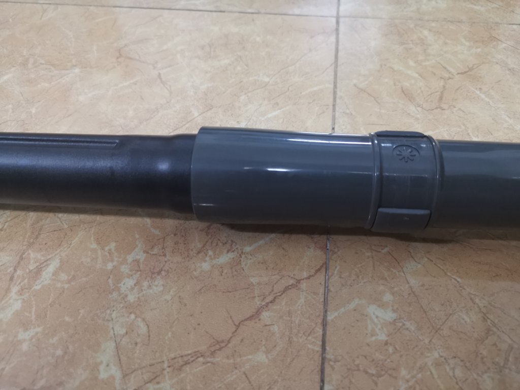

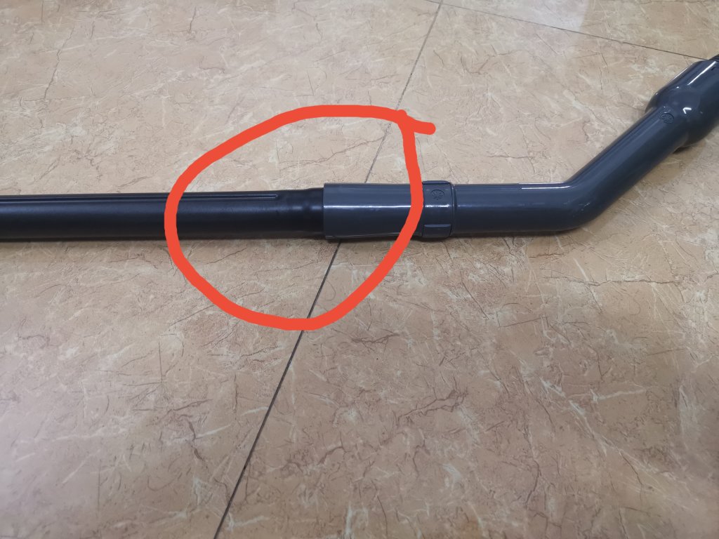

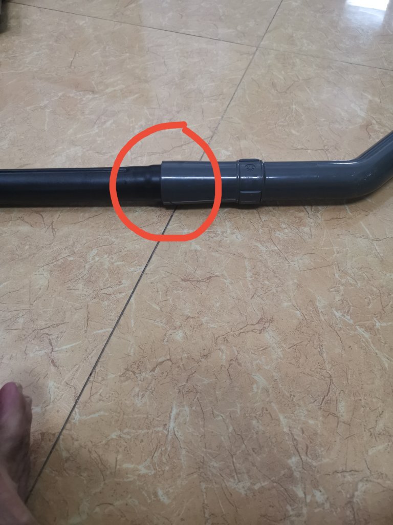

Có cụ nào giúp e tháo cái tay cầm máy hút bụi Hitachi với: khúc đen và ghi này nối với nhau vặn sang 2 bên đều ko ra, ko hiểu có phải dính keo ko mà ko ra nổi, thank
cccm
Hơ nóng tý rồi vặn là ra cụ nhé.
cccm
Quấn (lót) mỗi phía 1 miếng cao su mỏng (hoặc quấn dây chun) để tăng ma sát rồi cứng khoẻ tay thì vặn ra luôn. Nếu khó khăn quá mới cần hơ nóng như Cụ trên (#177) đã phán..
