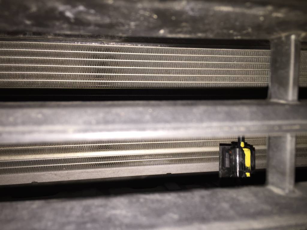

Cái em phàn nàn là anh ấy cắt mất một cái còi đĩa nên tiếng kêu nó không hay bằng lắp 2 còi cụ ạ (Các xe LD như Civic, Cam... mà em biết đều lắp song song 2 còi đĩa nên tiếng kêu nó ngân và thanh hơn), trong khi bản thân SF thiết kế thì nó có sẵn chỗ lắp 2 còi, về mình anh công mới cắt đi 1. Như vậy, em không chê lỗi thiết kế mà chê chỗ bị cắt mất 1 còi thôi.

Cái chỗ này thì em bỏ hãng rồi nên em không rõ lắm, nhưng như hình cụ chụp thì cái chỗ mà cụ bảo để lắp thêm còi ấy nó chính là cái cảm biến nhiệt độ môi trường. Về còi thì không dễ cắt đi một cái vì nếu còi đôi nó có cái thanh (H), cái trầm (L), còn còi đơn là loại trung tần, em không nghĩ anh Công lại to đến mức thuyết phục được anh Hàn chế riêng cái còi cho VN, hơn nữa nó còn lien quan đến bộ dây điện và hệ thống điện trên xe, loại một còi thường không có rơ-le và loại hai còi thì có. Cụ có thấy anh Công anh ấy bỏ một cái giắc còi không cắm không?.
Em nghĩ cụ nói đúng, do mưa quá xe bẩn nên em không xem kỹ, nhưng nhìn thoáng thì chưa thấy nhánh nào ngoài cái cảm biến. Để tạnh mưa em rửa xe kỹ em ngó lại xem sao. Rất cảm ơn cụ đã giảng giải cho bọn em kiến thức về còi xe
em nghĩ đúng vì xe em thay xong hãng trả lại em 2 cái, 1 cáo dơ e nghĩ ngay chỗ Bác chủ thớt chụp còn 1 cái sạch thì e nghĩ nằm trong

Chết cụ rồi cái hình này là cảm biến nhiệt độ chứ không phải chổ lắp còi
Thực sự là Santa Fe 2015 CKD có 2 còi đĩa lận, em đã thay rồi, lấy ra 2 còi gắn vào 2 còi, thợ không chịu lắp vào vị trí củ vì nói thấp quá lỡ ngập nước là tiêu cặp còi sên, còn còi đĩa thì vô nước không sao.

Không có bị cắt đâu, xe em cũng đợt đầu với xe cụ mà, 2 cái còi đĩa nằm đối xứng với cái cảm biến nhiệt độ đó đó, cái bên phải nó nằm hơi khuất cụ sẽ khó thấy. Ban đầu khi tháo còi ra e cũng tưởng như cụ thì bác thợ nói nó là cảm biến nhiệt còn 1 cái còi nằm bên phải gần chổ cong của cái cản. Còi theo xe nhìn xịn lắm, có sẳn jack cắm chống nước đàng hoàn, còn khi lắp còi sên thì chỉ dùng jack kẹp không chống nước nên phải quấn keo đen và lắp lên cao khoảng giữa két nước.

Thế ạ, vậy chứng tỏ em vẫn còn một còi đĩa trên xe :D vì cậu thợ tháo ra có một còi, xong lắp luôn 2 còi chụm tại một chân đó. Như vậy vẫn còn một cái nữa :)

Vậy cụ thử ấn còi xem còn tiếng còi đĩa nào xen kẽ còi sên ko :))nếu ko nghe em nghĩ còi sên lớn quá át tiếng còi đĩa luôn rồi
