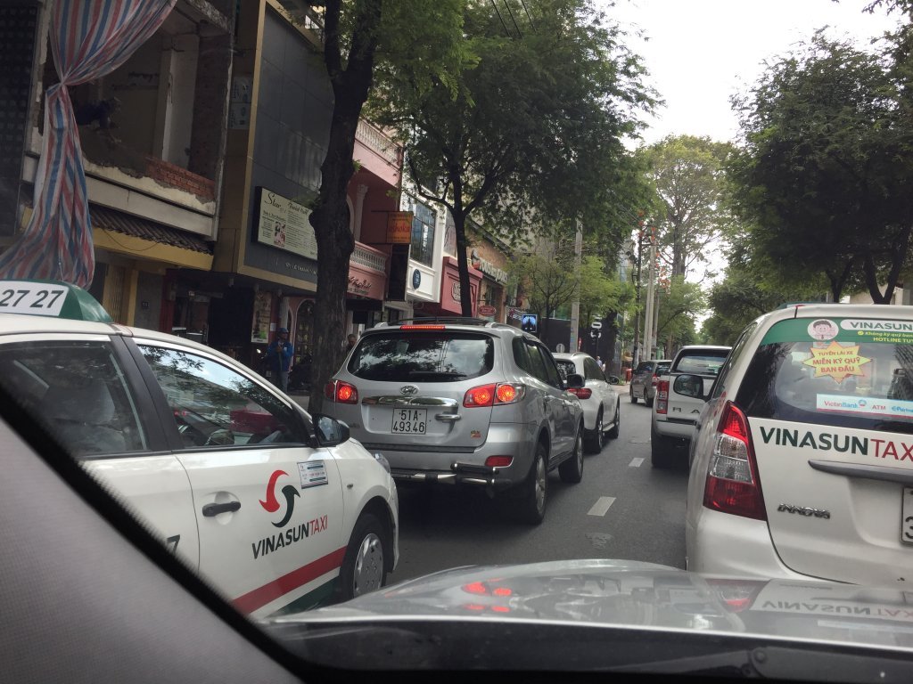

Bác Haicon cho em hỏi vài vấn đề sau:
1/ 2 miếng nhựa trên là chỉ một dùng miếng nhưng lật mặt trên và dưới?
2/ Nếu đi ít người giàn nhún có cứng quá không? vì em nghĩ lò xo sẽ bị nén lại do độ dài của giảm shóck đã dài hết cỡ nếu giảm shóck không bị yếu hơi hoặc xì dầu. Qua hình chụp, sau khi lắp vào em thấy độ cao của gầm sau của Sorento và Rondo không tăng lên đang kể cũng vì có thể do độ dài của giảm shóck không tăng lên 3cm theo độ dài của cục nhựa chêm vào.
3/ Theo hướng dẫn trên mạng, lò xo có thể giãn thêm vì vậy em đã gắn thêm cục sắt nối dài giảm chấn thêm 6cm, kết quả là khi chở ít người xe bị thốn khi qua ổ gà do lò xo quá to không giãn thêm theo lý thuyết.
Theo ngu ý của em, chắc phải thay đồng bộ cả lò xo và giảm chấn dài hơn thì mới có thể nâng gầm cao hơn so với zin nhưng em chưa tìm ra loại lò xo và giảm chấn phù hợp cho Santafe. Em sống ở SG và đã gặp 1 chiếc Santafe nâng cao gầm sau cao hơn zin khoảng 5cm nhưng đường đông nên không hỏi thăm được.

1) chuẩn cụ.
2) có cứng nhưng thực tế ko đáng kể. Cao đúng hơn 3cm. Xe trước e độn đi 6 năm ko có vd gì với giảm xóc.
3) cụ nối thêm cao 6cm ko thốn mới là lạ. lò xo và giảm xóc nếu cụ thay đc thì ok nhưng chi phí ko hề rẻ.
Đến giờ cũng độ 50 xe gắn cục nhựa này rồi. Nó vừa tiền và sử dụng ổn định
