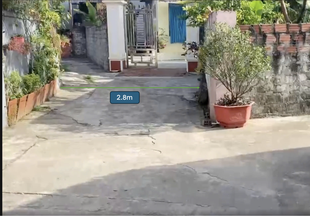

Nhà mình ở trong ngõ 2,8m dài 16m xong tới đoạn 4m, hẻm này ngắn, chỉ khoảng 10 hộ. Nhà có bề ngang 10m sân dự tính để chiều sâu 7m ,cổng dự là 4m. Xe cỡ B dài 4,2m x rộng 1,7m vào nhà có dễ không mấy bạn. Mình chưa có xe. Chỉ mới có đất, tính xây nhà ở. Nhưng thời nay phải có ít nhất 2 xe ô tô
