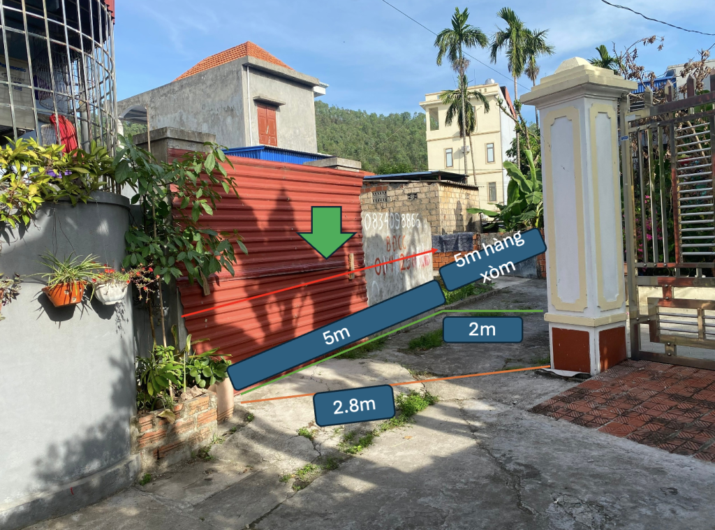

cảm ơn Bác. em. tính để cổng rộng 4,2m, nghĩa là mặt ngõ đã lùi vào 1.5m ( tổng là 3,5m ngõ), vẫn khó lùi đuôi ra hả bác ? tư vẫn em chút nhé. bác có zalo thì cho em xin tham khảo nha.
Đoạn này 2m ấy.
Cụ đi thẳng thì được chứ cua vào nhà là mông xe vào trụ cổng nhà đằng trước.
Lùi vào thì đầu xe vào trụ cổng.

lô đất của em là cái miếng tôn đỏ và phần tường gạch ( có số điện thoại đó bác ), em tính là khi vào thì đánh cua trái thẳng lái vào, khi lùi ra thì lùi đuôi phải ra, đuôi lùi tới phần ngõ của lô đất thứ 2 bên cạnh rồi đi thẳng ra là xong. đó là em tính như vậy, bác có cao kiến gì thì giúp em với nhé. nếu hàng xóm ko xây lùi vào mà hàng xóm vẫn giữ 2m ngõ thuộc đất của hàng xóm thì xe CX5 có lấy lái lùi đuôi ra được để đi thẳng ra ngõ không bác ?

Em tưởng nhà cụ bên trong thì thua.
Nhưng lô ngoài thì vào ngon.

Quan hệ tốt với hàng xóm. Bỏ chỗ này đi thì say rượu cũng vào được

Vậy là CX5 vào đầu và lùi đuôi được. may quá, em chưa thử nhưng thông tin từ bác như thế này thì đúng là an tâm rồi bác. chứ xây xong mà ko lùi ra được thì uổng quá. cảm ơn bác và chúc bác sức khoẻ nhé.

em cũng tính là sang nói khó với bác chủ nhà hàng xóm. biếu tặng món quà thành tâm để bác ấy bỏ cái góc đó đi. nếu trong trường hợp hàng xóm muốn giữ thì em vẫn muốn đợi bác jolieM hỗ trợ bản vẽ xem cua vào lùi ra thế nào rồi em chốt triển khai xây bác à. nhưng thông tin từ bác thì đúng là em mừng quá.

Cụ đừng tính theo hàng xóm vì không biết họ sẽ làm gì.
Nếu họ cũng tụt vào 1,5m thì có thể cụ tiến vào phía trong rồi lùi vào nhà.
Cụ cứ mở cửa tớ nhất có thể. Đằng nào cũng cửa cuốn ấy mà.
Nền nhà cũng không làm quá cao.
Sợ nước thì giật cấp là được.

em tính là nếu hàng xóm họ xây nhà ko giật vào thì em vẫn lùi vào 1.5m, thành ngõ 3.5m, cổng em để ít nhất 4m thì khả năng cao là nếu hàng xóm xây nhà ko lùi vào mà vẫn giữ nguyên ngõ 2m thì xe em lùi đuôi ra vẫn có thể lùi được. đó là em tính như vậy, nhưng do chưa có bản vẽ từ sự giúp đỡ của bác jolieM nên em tham khảo ý kiến của bác cho thêm phần chắc chắn bác ạ.

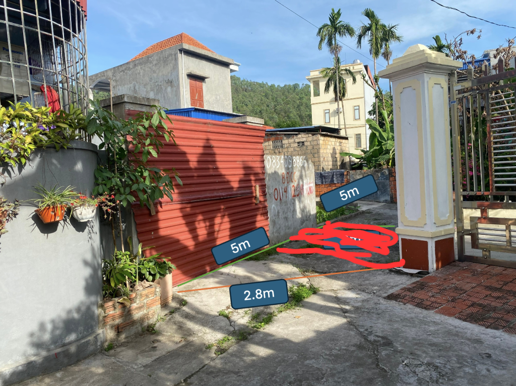

em dựa theo cách vẽ của cụ @jolieM thì vào được cụ nhé

Em cũng vẽ theo cụ @jolieM phải hiến đất mở đường hi vọng sẽ vào được :))
chào Bác..
em có miếng đất ngang 5 dài 13, ngõ trước đất 2m, sát bên cạnh lô đất của em còn 1 lô nữa cũng ngang 5m, và ngõ lô đất của em và lô bên cạnh là ngõ cụt (đều 2m)
em tính xây nhà sẽ lùi vào tối thiểu 1.5m để ngõ rộng ra 3.5m cho việc cua lùi xe ra vào trong nhà em sau này cho thuận tiện, và cổng em để tối thiểu 4m, nhưng do lô bên cạnh em ko biết sau này họ có xây lùi vào hay không nên em cứ tính chắc là họ ko xây lùi vào và ngõ trước đất vẫn là 2m. vậy với ngõ trước lô đất em là 3.5m (đã xây lùi vào 1.5m) và lô bên cạnh giữ nguyên ngõ 2m thì việc em cua vào đất của em em nghĩ là cua được còn lấy lái đánh ra thì em tính là cần lùi đuôi ra nhưng do ngõ lô bên cạnh chỉ có 2m, em ko chắc chiếc CX5 có lùi đuôi ra được không. bác giúp em tính toán bản vẽ card xem có lùi đuôi ra được ko với. lô đất em là miếng tôn đỏ và phần tường gạch nhé
đây là ảnh lô đất em có mô tả bác xem giúp em với nhé...
Trân thành cảm ơn Bác.
