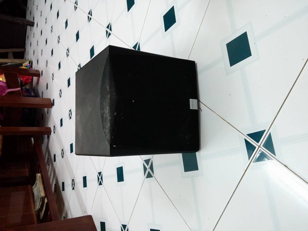

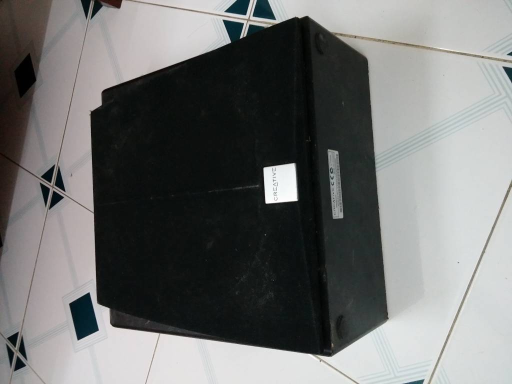

Bộ loa cả em dư lày, nghe hay quên sầu
Loa cánh này, loa sau cũng 1 đôi thế này luôn
Loa sub này
Cưa ra nhét gầm ghế
Tăng âm tháo từ sub ra
