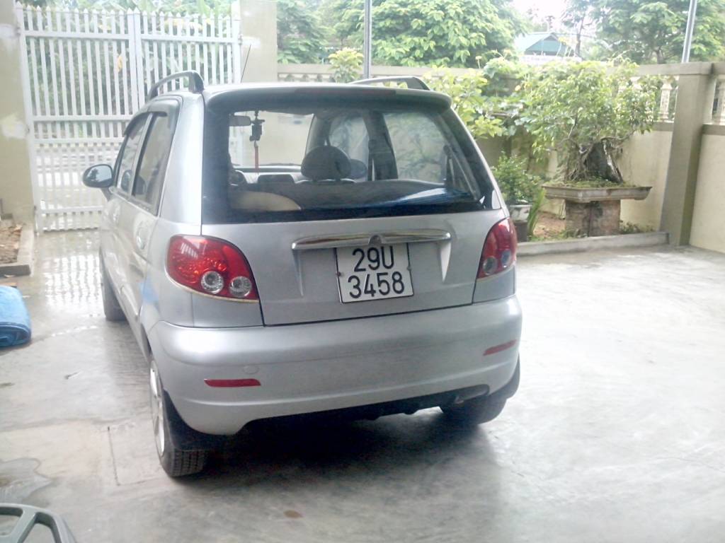

Sau 1 ngày ngồi ị trong vp, ra làm điếu thuốc ngắm mông con xe cỏ ;)), tính ra mình nghịch phết.
Toàn bộ là em tự chiến, tools thì ra gara Tienphong mượn
Cái mông với cặp đèn hậu Trung Quốc
Kính sau điện, công trình đang dang dở b-(

Xinh đấy Nhưng kụ view gần còn xem cái lỗ gần mông

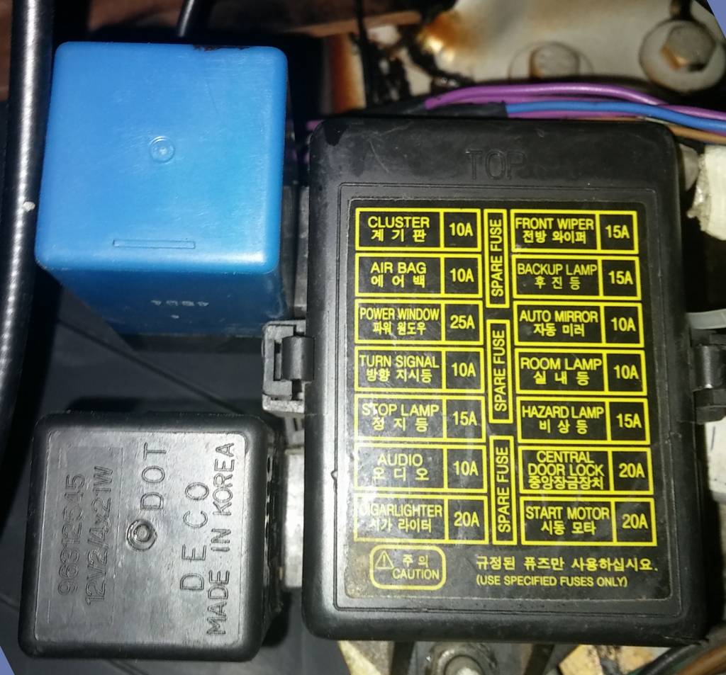

em tiếp nhá, cũng gạt mưa Int như ai, dưng em làm khác chút là em dấu rờ le vào đây, đúng chỗ của nó luôn #:-s

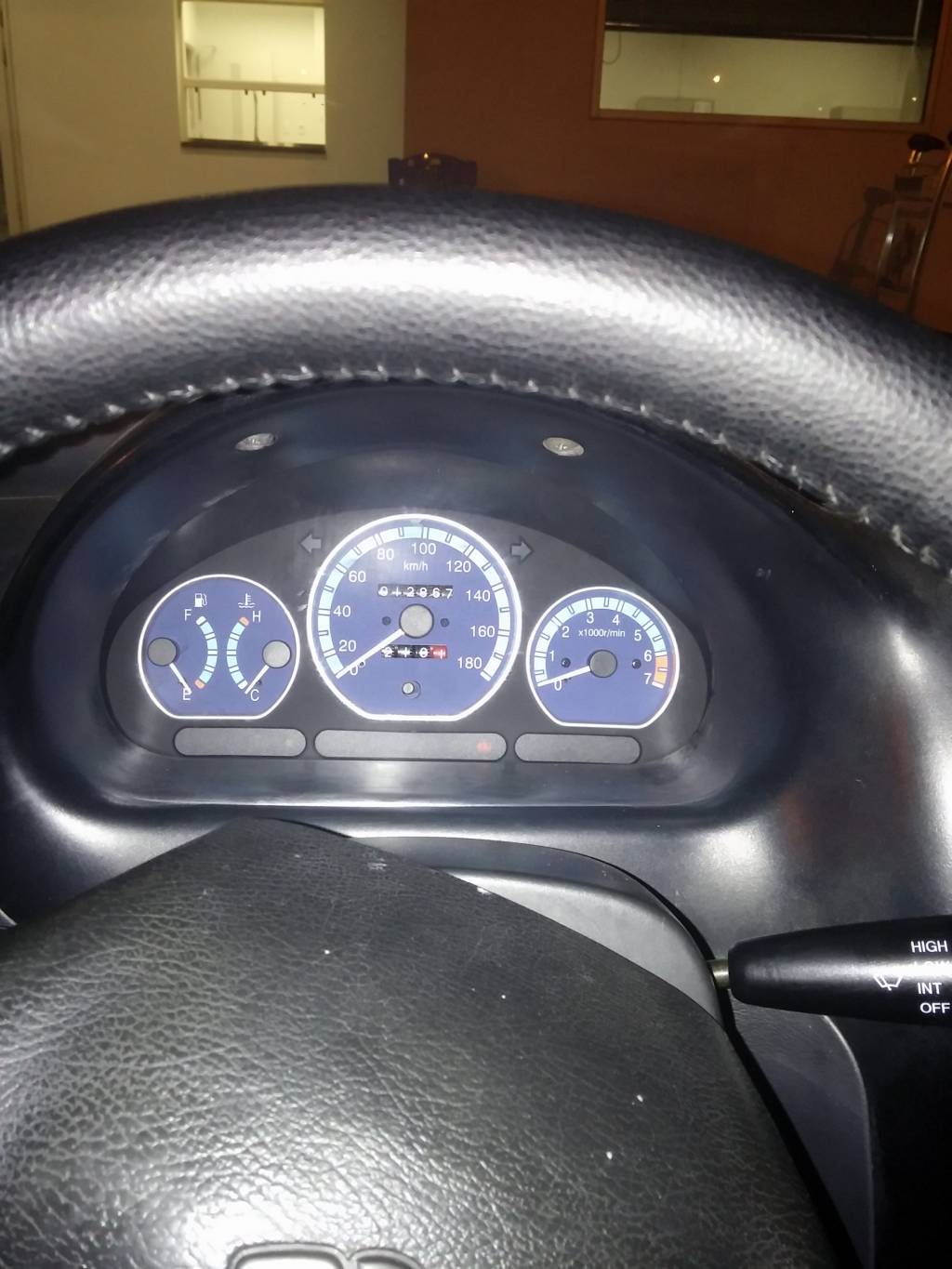

Cái đồng hồ Công tơ mét này thì em là người khai phá roài, ko phải bàn, đi sau có mụ [@Bống già;85465], sau có mụ [@Trinh nát;41597] >:P

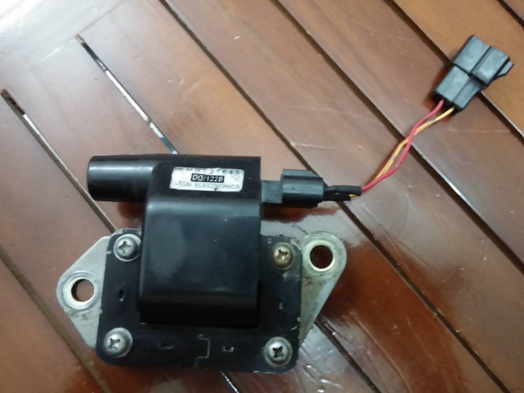

Tiếp đến là Mobin cho đủ bộ điện, em mua chợ giời cái mobin xe 5 tạ về chế cái chưn lắp vào chạy thử. cảm giác mượt và bốc hơn chút đỉnh. Dưng cái mobin bãi nó cứ kêu tích tích, em chưa biết nguyên nhân tại sao, hay do mobin hỏng, thôi ngậm ngùi tháo ra chạy mobin cũ chờ cư hội tính tiếp

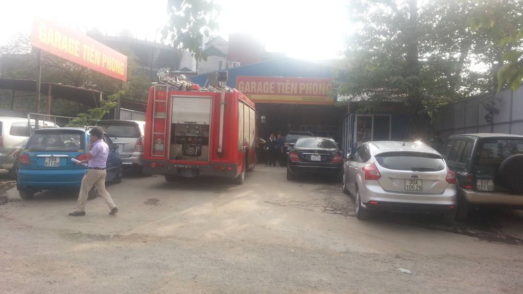

con mụ [@Tùng béo;195201] :)] cả xe cứu hỏa ra để đề phòng [-O<
