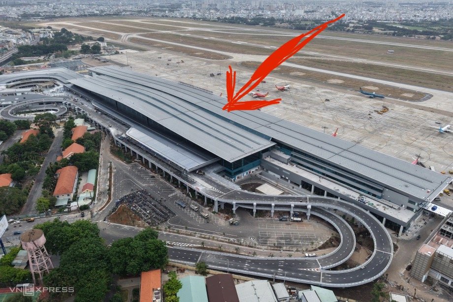

Tay phụ trách kêu là do tuột gioăng.
Em chưa hình dung đc gioăng chỗ nào.
Về bản chất thì mái tôn nhà ga T3 nó cũng như mái tôn nhà mình thôi, chỉ là to hơn =))
Nước chảy mái dốc về máng thu, cuối máng thu là cái ống dọc dẫn nước xuống đường hoặc hầm.
Thế thì nếu dài quá thì nối ống với nhau bằng cút nối và bôi keo dán ống PVC.
Chỉ có khả năng cao là thợ nó ko bôi keo dán khi nối cút mà chỉ ấn mỗi cái cút vào thôi.
Ở nhà em sửa ống nc thỉnh thoảng cũng lười có lần làm vậy và khi nước chảy nặng nó bung cút nối ra nên nước chảy hết ra sàn.
Chứ em chưa thấy ống nước thoát mái nó có gioăng chỗ nào cả.
Cụ nào chuyên nước confirm xem có đúng vậy ko?
Công trình lớn thoát nước mái nó dùng HDPE, mối nối là hàn nhiệt thay cho PVC và dán keo mối nối cụ ah.

Ga T3 thu nước mưa bằng cách chia mái thành 3 gân nổi để dẫn nước về ống thoát chung. Mưa to thì mực nước sẽ dâng lên trên mái ở mức độ nhất định. Nếu các tấp lợp xử lý keo chưa đạt yêu cầu thì nước có thể thấm qua vị trí giáp lai giữa 2 tấm gần nhau thấm xuống gây dột

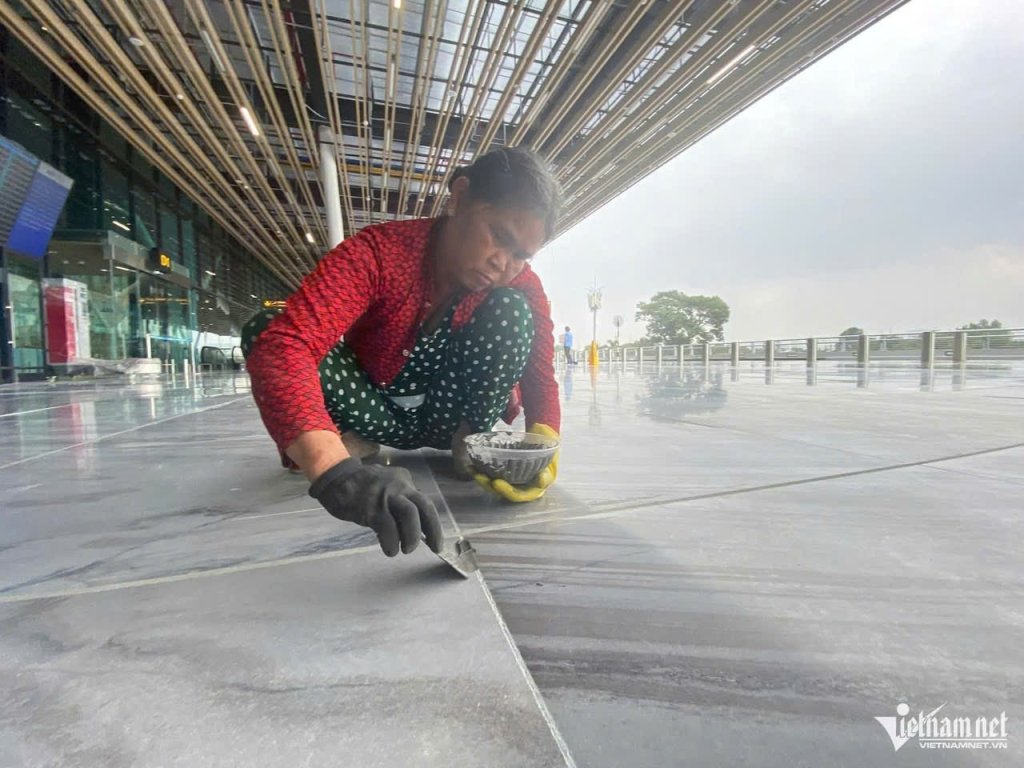

Nhưng em thấy chê cái sàn lát gạch nhiều quá, thôi cũng mong các anh đừng vì thành tích mà ép chín sớm nữa, công trình thế kỷ có phải ngày 1 ngày 2 đâu, nhất là cái Long Thành, có cái T3 này chậm 1 năm cũng chả sao, đâu nhất quyết phải hoàn thành cuối năm nay mà thấy ngày nào cũng thấy các a nhắc tiến độ

Thiết kế này phải thợ có tay nghề mới làm được, ép tiến độ nên chắc lấy cả công nhật vào làm hạng mục này. Thôi tranh thủ trời nắng thì làm lại thôi.

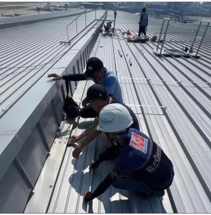

Phân tích ảnh này thì thấy Công nhân nhà thầu thieeys chuyên nghiệp
- Đồ bảo hộ không đồng bộ (mũ quần áo có gì dùng nấy, kỷ luật thì tay phì phèo điếu thuốc khi đang làm việc trên cao
Về TK xem lại độ dốc thoát nước mái, gân tôn lại nằm ngang đường thoát nước rất dài (chắc để nước dâng mát mái), khi mưa to nước chưa tràn qua gân thì đã đủ dâng tràn ngược lại...
Chào mừng hội làng cụ ơi. Thế nên rất nhiều công trình bị ép tiến độ vào cuối năm nay, từ khởi công cho đến khánh thành.

Cái T3 này là bài học để các anh bớt dí tiến độ lấy thành tích cho cái Long Thành, đừng lúc đels nào cũng đổ tại nhà thầu thi công lởm.

2 cái xảy ra là mái ko liên quan tiến độ, cái lát nền là sai kt, thợ ẩu.
Phải xem lại ai duyệt khâu tk. SG mưa nhanh, nước lớn mà mái độ thoát như này quá sai

Dột ở vị trí này thì đọng nước + khe hở có lẽ không nhỏ... #-o
Không biết khâu kiểm tra nghiệm thu mái lợp kiểu gì mà không phát hiện được sai lỗi nhỉ??:-?

Tk mái này chắc của dân Tây tk cho khí hậu Tây, độ dốc với vl chắc chắn ko đạt
Linh tinh, nghe mấy thằng mạng mõm nó hót.
Đẩy tiến độ thì ông phải tuyển KS ngon , làm ăn tích cực , chuyên tâm - chứ ko ai bắt vượt quy trình.
Chắc còn dột dài dài
Tây hay ta thì đề bài vẫn tính cho lượng mưa 200mm, kể cả có làm mái bằng thì cũng dẫn tới sập sàn mái chứa ko thể để thoát nước ko kịp được.
Kinh nghiệm của mấy ông thợ cả là nước có thể tràn ra ngoài mái, hệ máng thu lúc mưa to, hệ ống dẫn nước chỉ thoát nước phần nào, tây lông thì cố nhồi nhét 100% vào các hệ thoát nước, nên dễ bị tràn ngay trong nhà
